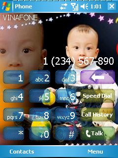

Tôi đã up lên FTP file DialpadSkinTEST.cab, cài file nay lên Storage Card sau đó soft reset là có được 1 dialpad mới. Muốn sửa thì cứ lấy các file bmp trong thư mục phoneskin vừa cài lên thẻ sửa thay bằng các hình của mình vào, soft reset là có 1 dialpad theo đúng ý mình. Lưu ý giữ nguyên tên file và kích cỡ của các hình.
Up thử 1 cái hình:

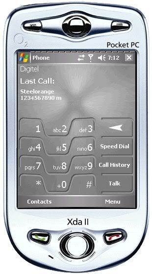

Up một cái hình sử dụng công nghệ này:
