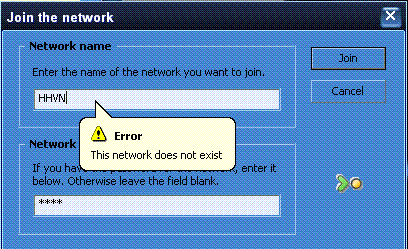

Không được bác ơi
This network does not exit

các bác thử hộ em Name: handheldvn Pass:handheldvn.
Nhưng sau đó thì làm thế nào để Share file nhỉ?
Hungdq3 nói:
Dùng tên này thì vào được rồi.bác nào hướng dẫn anh em bước tiếp theo đi

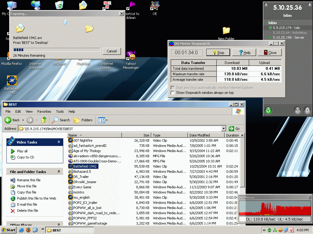

DC1: Talồ cóp bộ từ điển Lạc việt 83 MB từ máy bibin mất 20 phút ->> nhanh gấp 5 lần so với cóp qua yahoo messager ( lưu í cóp qua yahoo rất tốn cpu)
DC2: bibin cóp từ duy béo 20 MB ảnh mất 5 phút.

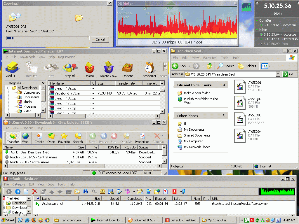

Điều này bạn có thể yên tâm nếu bạn đang dùng ADSL. Vì ADSL là công nghệ bất đối xứng up lớn hơn down và đa số ngừoi sử dụng Internet Down nhiều hơn Up. Vì thế khi 1 ngừoi trong mạng vào máy bạn để cóp 1 file thì có nghĩa bạn đang up cho họ file đó và không ảnh hửong nhiều đến tốc độ down của bạn.
->> Bibin ( megaxitin ADSL) đang down 1 file bằng IDM với tốc độ 70Kb thì có ngừoi vào máy cóp đống ebook  ngay lập tức tốc độ up vọt lên 130 Kb ( đo bằng Dumetter) và gần 1 tiếng đồng hồ nó hầu như vẫn giữ như thế trong khi file tui đang down vẫn hơn 60 Kb
Đừng Sốc khi nhìn tấm ảnh dưới -> ko phải hàng lởm đâu
Máy bibin (MegaRocket ADSL )

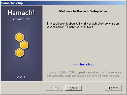

Sau khi giải nén cài đặt như bình thường, đến đoạn hiện thông báo cài driver netcard thì cứ click ANYWAY

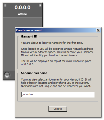

Chọn một nick bất kì

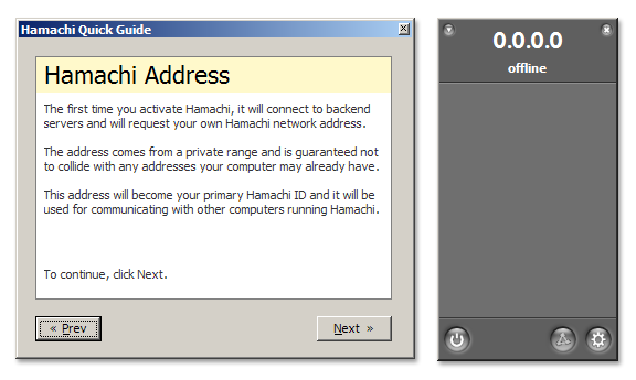

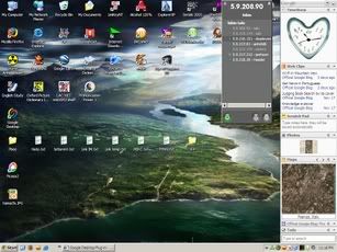

Đây là hình sau khi cài xong:
Right click chuột vào địa chỉ Ip chọn Browse để vào máy ngừoi khác
Còn cách share file thì mọi nguời bít hết rồi nhỉ
ko đưa cái screenshot bọn nó copy film... của nhau ah :D
