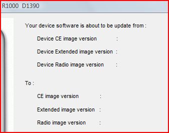

Tình hình là mang em O2s ra làm thí nghiệm up lên WM6.1 build 20753:
- Các file trong thư mục up đây: mọi thứ bình thường đúng không các bác ?
- Nhưng từ boot loader, không thể nhận ra bản ROM mới để up
- Nếu cố tình up sẽ báo lỗi 150 (bản rom không phù hợp ????!!!!!)
Các bác xem giúp xem vấn đề ở đâu nhỉ?
Lần 2 up: đã tắt hết firewall, antivirus,... nhưng bọn này không phải thủ phạm :)

Nhình hình ảnh thì bạn đang up rom từ Vista thì phải? Trên Vista lần trước đó bạn có up được ROM không?
Chính xác là Vista bác ạ. Em O2s này mình đã up rom lâu lắm rồi, vẫn WM2003 thôi. Bây giờ muốn thí nghiệm up lên WM6.1.
Đã lấy bản rom của sun_dream build 20753 (nghe đánh giá là ok), máy về boot loader ok, nhưng khi chạy Ma....NoID.exe thì nó không nhận ra bản rom mới. Thay bằng các bản rom khác: bản helmi do bác up, bản rom clean... đều có kết cục như nhau.
Check file RUU.conf thì đã có dòng countrytypeid=1. Không hiểu mình sai ở đâu?
Đành thoát khỏi boot loader về lại WM2003 vậy. Nhò ae HHVN tư vấn giúp.
