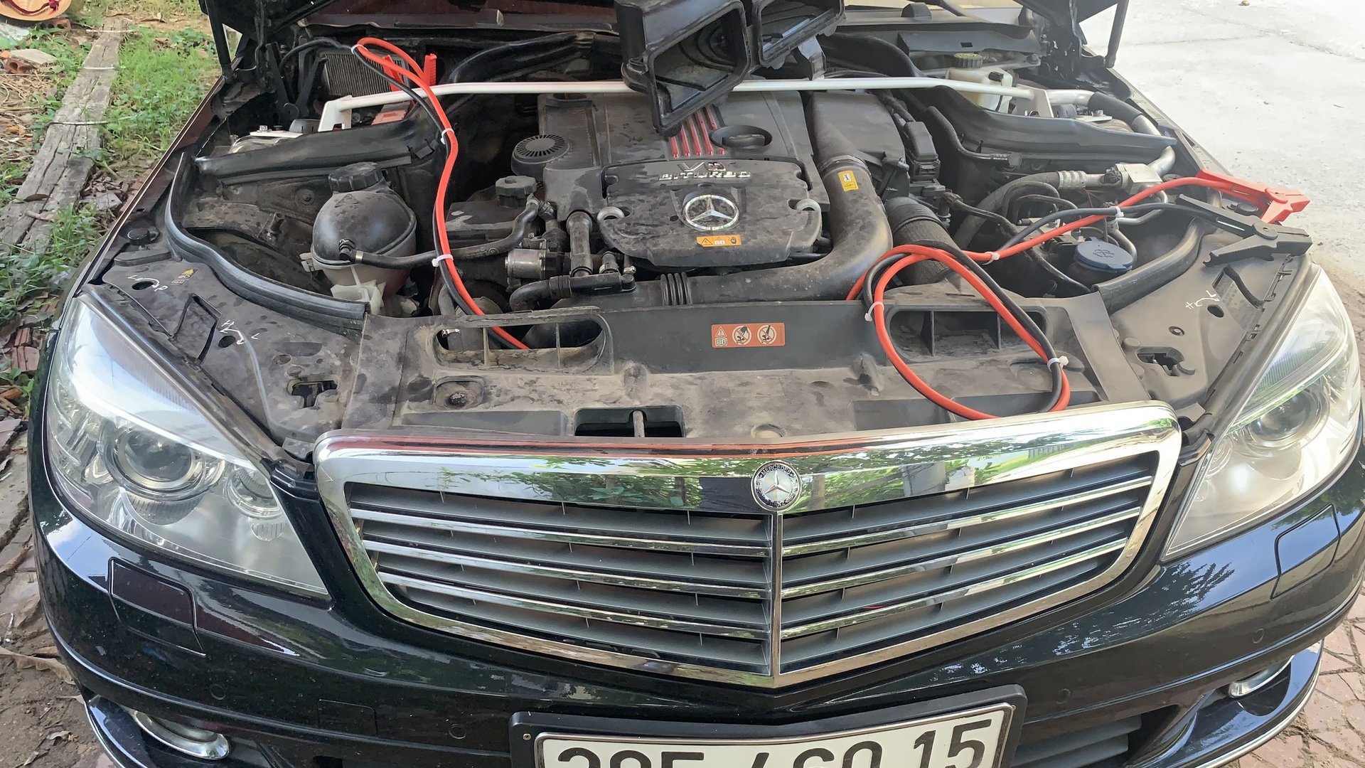

W204 của em giờ cũng đổ bệnh như của bác rồi, để qua đêm cạn sạch bình điện, 2 đêm liên tục rồi
Báo cáo các bác là em giờ đi bộ rồi. Bệnh này em tìm mãi mà ko ra nguyên nhân, nên cũng hơi nản. Thực ra nếu ko có mối quan tâm mới thì cũng sẽ tìm và xử đến nơi đến chốn. Nhưng khổ cái giờ em lại bận tâm việc khác, đành để xe lại cho người khác xử hộ. Mà họ cũng chưa xử được, có điều hiện tại nó chập chờn, nên vẫn chưa tìm được nguyên nhân để khắc phục đến cùng.
