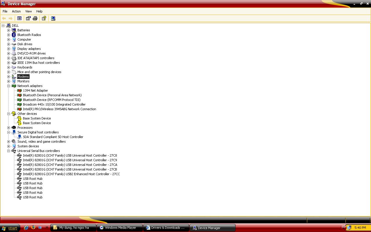

Mình mới lấy con Dell này của the220, nhưng táy máy thế nào nó bay mất win và cái recovery rồi. giờ phải cài lại win 8k.
Mọi Driver cài đều ok. nhưng có 2 cái không biết là cái gì, tìm driver trong trang của dell mãi mà chưa thấy. Mong các bạn có kinh nghiệm chỉ giúp xem 2 cái con thiếu khả năng là cài nào vậy (Hình đính kèm)

Thế là bạn cài thiếu driver của đầu đọc thẻ XD,MMC..., bạn thử lên trang của dell mà down về mà cài. Trước đây mình cũng cài lại máy của mình dell inspriron 630m, nếu cho thẻ SD vào thì nó tự nhận còn các lọai thẻ khác thì phải cài driver thì mới nhận.
Khi cài lại win XP từ đầu kiểu như bác thì nên download đầy đủ rồi tiến hành cài lần lượt, tránh bỏ sót bất cứ driver nào. Nhìn hình của bác, em đoán bác còn cài thiếu cái Chip Set: Ricoh R5C832, còn cái thứ 2 thì chịu bởi không nhìn được hết toàn bộ cái device manager!

bác check xem mình đã cài Tounhpad, Reader Card chưa!!!!
Nhưng bác cần setup mấy cái drivers của nó đúng trình tự mới được. Quan trong là phài cài cái ChipSet cho nó đầu tiên rồi khởi động lại máy là okie!

Cảm ơn các bác, tớ đã cài xong rồi. Nói thật, sao cái cập nhật Driver của thằng Dell nó Ngu thế. Không đóng gói vào thành một CD theo từng chúng loại chip set, card.... mà nó để lung tung cả đống, mặc dù đã phải nhập số tag vào rồi, Mò mẫm mãi mới được trọn bộ Driver của nó. Bấy giờ nếu bác nào có chơi con dell này mà mất driver thì cứ liên hệ tớ gửi cho.

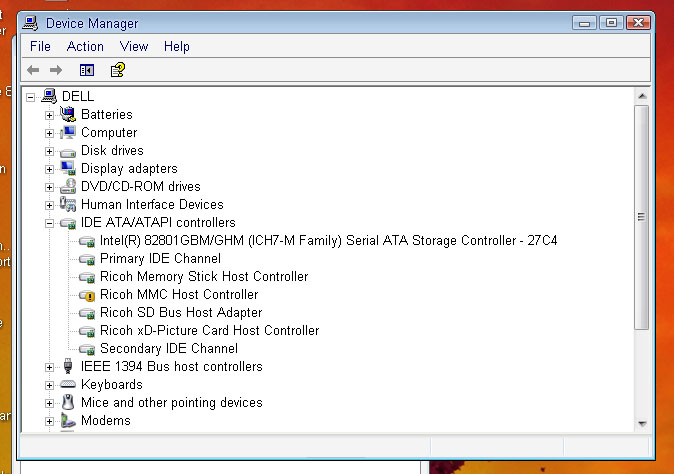

em cũng gặp vấn đề với cái driver của phần đọc thẻ, em đã cài đúng driver Ricoh R5C832 trên trang support của dell rồi nhưng mà ko đọc được thẻ MMC (các loại thẻ khác vẫn bình thường, chỉ có thẻ MMC là ko đọc được), hic, có bác nào biết tại sao ko T_T

Máy bác cài lại HĐH hay sao ? Nếu máy nguyên bản thì khi bác cắm thẻ MMC vào, thì nó sẽ tự động nạp driver Ricoh cho thẻ MMC. Không cần thiết phải tải thêm driver từ trang support của Dell.

Nhìn cái hình biết ngay là máy bác đã bị "đụng" MMC rồi, bác gở cái MMC ra (dấu chấm thang "!") sau đó bác bỏ thẻ MMC vào, nó sẽ tự cập nhật driver có sẳn trong windows để đọc thẻ MMC, bác làm thử xem nhé!
máy em win vẫn nguyên bản ko cài lại, tại em cập nhật 1 đống driver dùng Driver genious pro (có biết gì đâu, ham cái mới mà hehe), ai ngờ cập nhật xong thì teo cái driver của phần sound và cái MMC đấy T_T cái phần sound thì giải quyết được rồi, còn cái MMC thì chịu thua, làm thế nào cũng ko được T_T (em vừa thử cách của bác Vuco cũng ko được luôn) chẳng nhẽ lại restore máy từ đầu, hic
Bác thử cắm thẻ MMC vào, nếu không nhận thẻ, bác vào My computer - Hardware - Device Manager sau đó cập nhật driver cho nó.

a cho e hỏi, đút cái thẻ mmc vào ntn để cho nó đọc hở a? e đã cố đút nó vào rùi nhưng nó hổng chịu đọc. drivers ok.
