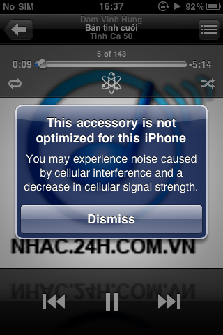

Mình đang dùng con iphone 4 world, fw 4.3.3. Không hiểu sao loa ngoài tự nhiên im re. Nó chỉ kêu khi thực hiện cuộc gọi. Còn bình thường thì... im re, mở ipod ko nghe được gì, sms đến không đổ chuông, âm bàn phím cũng tèo luôn... Nói chung là có cuộc gọi đến thì mới nghe được tiếng chuông. Bối rối quá!
Lỗi này xuất hiện khi có lần mình restart lại máy thì thấy nó xuất hiện hộp thoại ghi thế này:
This Accessory is Not Optimized for this iPhone
You may experience noise caused by cellular interference and a decrease in cellular signal strength.
Bro nào cao tay ấn giúp mình với! Cám ơn rất nhiều!

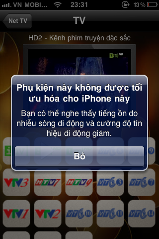

Bạn gặp lỗi như thế nào ? Lỗi này phải không ?
Với lỗi như này reset bằng cách bấm giữ power + home đến khi hiện trái táo kết hợp vệ sinh chân cắm là ô kê mình đã gặp lỗi này và xử lý xong. Không nên restore vì restore vẫn bị, khi vào nghe nhạc (ipod) sẽ ko có thanh chỉnh to nhỏ.
Chúc bạn thành công !

nghe giống như là bạn cắm máy vào bộ loa ngoài, hoặc dây xuất ra video xong rồi khe cắm bị chập rùi. máy cho rằng có thiết bị như thế cắm vào nên âm thanh sẽ ko xuất ra speaker nữa. cắm thử sạc vào lại nếu mà ko hết thì nên tắt hẳn máy đi rồi vệ sinh lại khe cắm nguồn hy vọng là sẽ ổn
mình thử rồi nhưng không được. hic.. chắc phải mang máy lên sg bảo hành thôi. tại mình không có thời gian nên tham khảo ý kiến mấy bro. cám ơn vì sự giúp đỡ! huhu..
