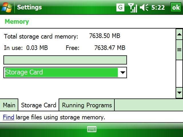

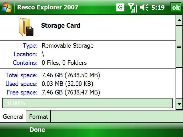

Hôm trước mình trúng đấu giá thẻ SDHC 8G Transcend bên Phú Thái, sau khi cài thêm soft hỗ trợ thẻ SDHC, máy O2 xda exec đã nhận thẻ 8G.
Chưa kịp cài soft nào cả, thẻ vẫn còn trống nguyên
Bộ nhớ bây giờ tha hồ mà chứa phim, ảnh và dữ liệu khác.
