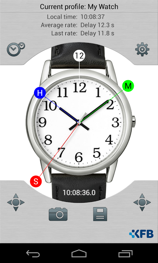

Bác nào dùng iPhone có thể tham khảo thêm app Twixt time, đo sai số iphone qua từng ngày bằng cách lấy vị trí 3 kim giờ phút giây kiểu như này :)
Độ chính xác thế nào thì e cũng ko biết vì ko xài iP :(
