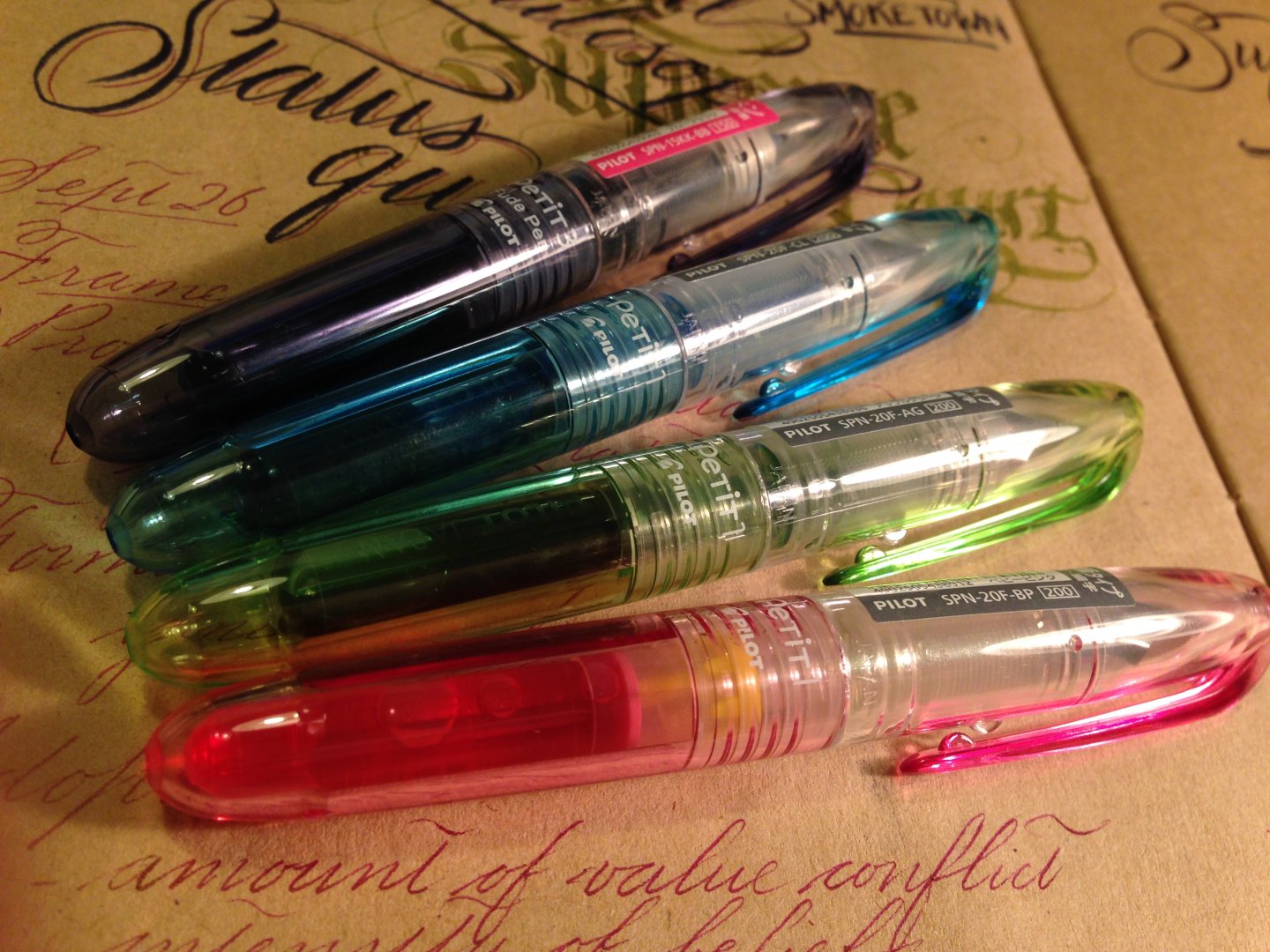

Khác với Sailor, Pilot đặt tên cho bút rất tinh tế, riêng từ Petit không cần biết nghĩa đọc lên đã thấy có gì đấy nhỏ nhỏ xinh xinh rồi. Tính cả nắp, Petit dài chưa đến 11cm - cỡ này mà khi viết không đóng nắp lên đít thì chắc chỉ các bé tiểu học mới cầm vừa. Bù lại, đít Petit có thêm 4 ti để cố định nắp, cầm viết khá thoải mái, không hề có cảm giác lỏng lẻo gì. Dùng bút đắt mỗi khi đóng đít lại phải rón rén, sợ xước chỗ này chỗ kia đâm ra vướng víu. Petit thì khác. $3/cái, mỗi khi đóng đít tôi hoàn toàn có thể mạnh dạn đốc nắp cái cạch, nhẹ nhàng nhưng đầy dứt khoát ngạo nghễ. Chưa bao giờ dùng bút mà lại thấy tự tin thế này, kể cả dùng Lamy cũng không thể sánh được.​
Bỏ nắp ra là bé tí

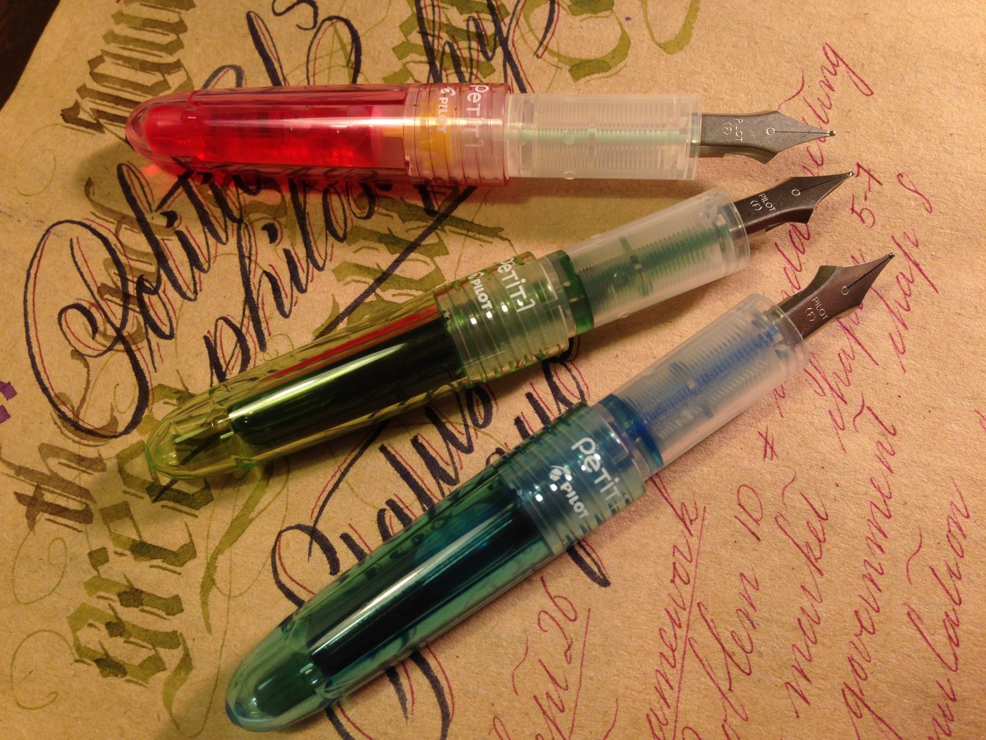

Điềm trừ với Petit là bắt buộc phải dùng cartridge, không có converter nào vừa được cái thân lùn tịt của bé này. Sự bất tiện có lẽ chưa dừng lại ở đây khi hệ thống dẫn mực của Petit hình như không phải dùng feed như bút mực bình thường mà lại dùng bấc như bút dạ để dẫn mực. Bấc chạy thẳng từ cartridge lên tận mũi ngòi, vậy nên có lẽ Petit giống marker hơn giống bút? Vì cái bấc này mà tôi vẫn đang thắc mắc không biết phải rửa bút kiểu gì để thay mực khác vào, không biết phải ngâm đến bao lâu thì mới rửa sạch bấc, hay với thiết kế này thì chỉ cần thay mực không cần rửa bút? Lỡ mua toàn màu tởm tởm để thay highlighter nên chắc cũng còn lâu tôi mới viết được hết mực để thử nghiệm vụ này.​
Feed của Petit trong suốt, có mực vào nhìn khá thích mắt

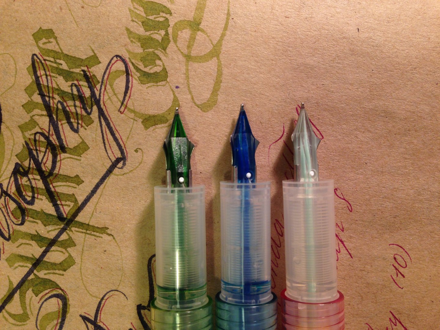

Ngòi Petit thoạt nhìn có vẻ đẹp nhưng thực ra lại rất tởm. Khác với ngòi Lamy, ngòi Petit rất to, nhưng hoạ tiết lại chả có gì nên nhìn rất trống trải. Về lý mà nói thì Petit không cần lỗ thở trên ngòi do dùng bấc dẫn mực, nhưng trên ngòi vẫn có một lỗ thở dởm (giống vết dập tròn hơn là lỗ). Cá nhân tôi trước giờ vẫn thấy ngòi Pilot xấu, kể cả bút xịn trở đi, nên không thấy thất vọng gì cho lắm. Dùng được là A-OK rồi.​

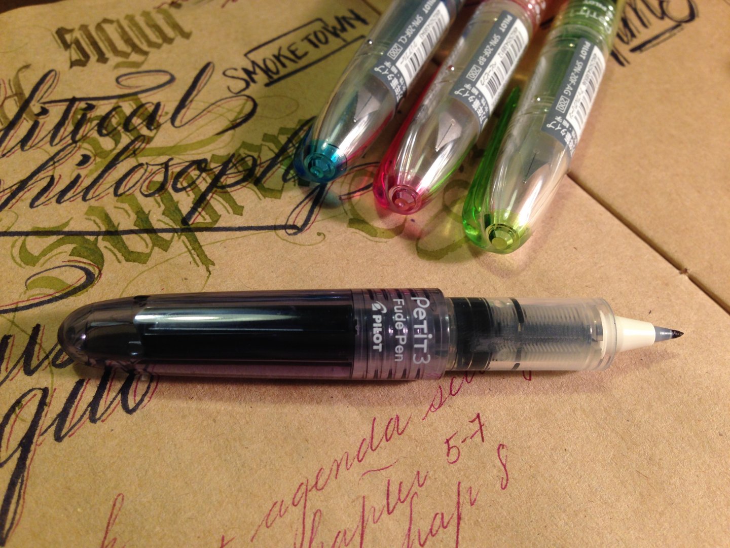

Từ từ đã, tại sao inpluviam khoe mua 4 cái mà ảnh thấy mỗi 3? Đấy là vì chỉ có 3 cái là Petit 1. Dòng Petit có tổng cộng 3 loại, loại 1 là bút máy, loại 2 là bút dạ, và loại 3 là bút lông. 3 loại không khác gì nhau, ngoại trừ ngòi bút. Cái thứ 4 của tôi là một cây Petit 3.​

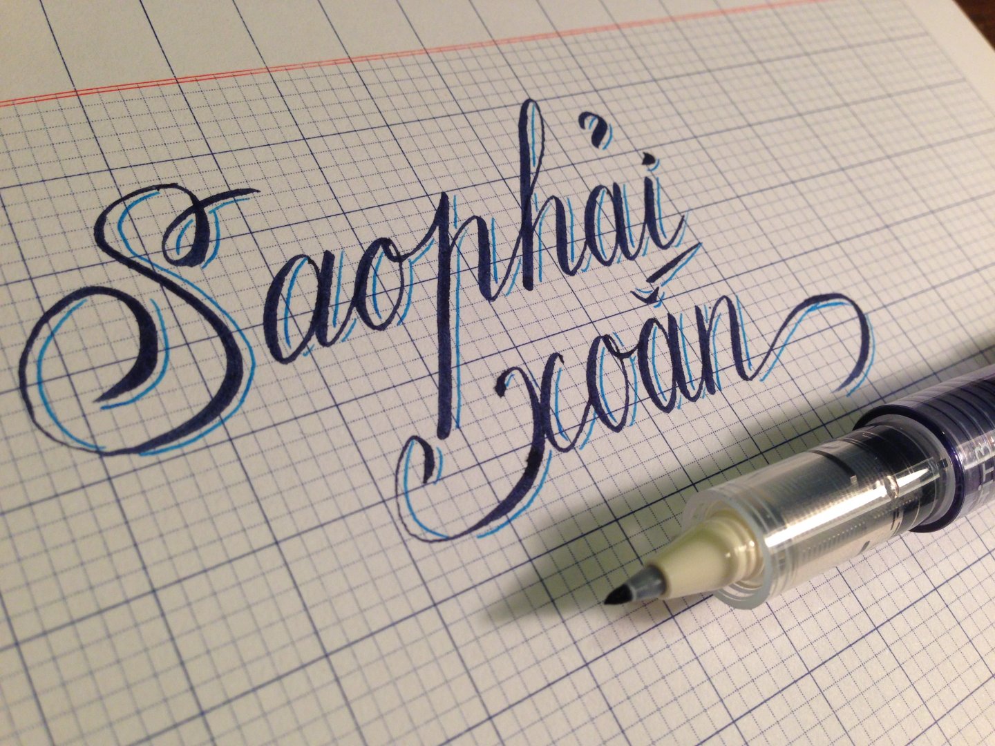

Tuy đầu bút lông này hơi ngắn, hơi cứng, nhưng vẫn đủ mềm để cho thanh đậm khá khủng khiếp. Bác nào thích tập calligraphy mà ngại dip pen thì có thể mua thử một cây dùng tạm cũng không sao. Đầu bút lông dùng mực cực tốn, forum mình có cái bác nào thích ngắm lọ mực rỗng thì cứ nghịch thử em này 1 tháng xem có hết sạch mực không :D Do nét hơi to, đầu hơi mềm nên Petit 3 không có giá trị thực tiễn lắm, nhưng nghịch nó thì vui kinh khủng. Không tin bạn thử mà xem, $3 thôi đừng tiếc!​
