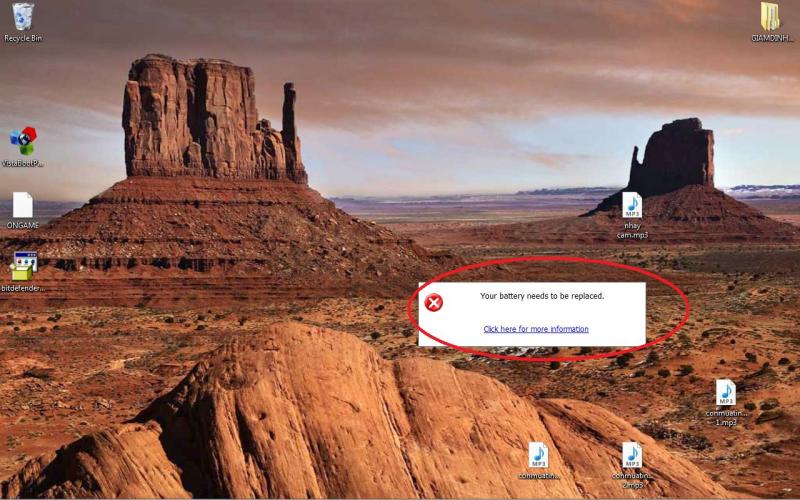

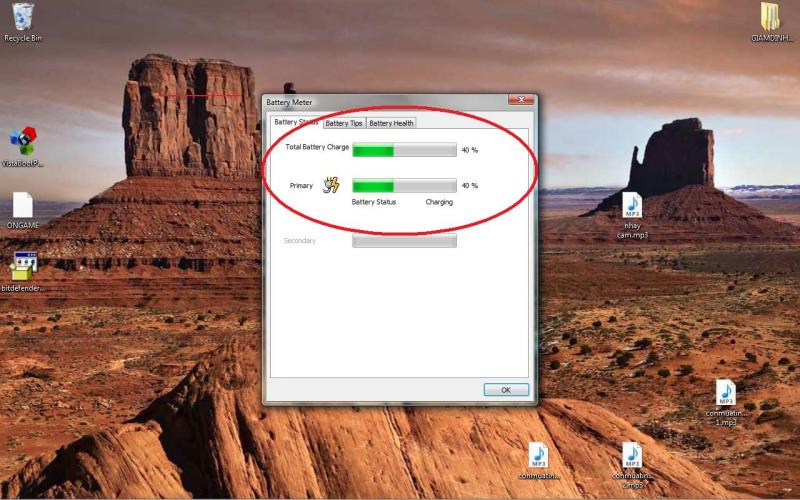

Mấy hôm trước đọc qua bài này, cả chiều hôm nay ở nhà bị cúp điện buồn quá mở máy lên xem film pin tụt xuống 10% báo sạc nhưng mãi xem nên quên mất tới lúc hắn hibernate còn khoang 3-4%.Tối nay có điện lại mở máy lên vừa dùng vừa sạc thỉnh thoảng nghe tiếng loa "peng, peng" hoảng vía tường virus mở Task manager kiểm tra có thằng nào đang chạy ngầm hok...rồi nó hiển thị dòng chữ như bác chủ thớt gặp phải "your battery needs replaced" trong khi vẫn còn 40%. Bác chủ thớt kể rõ lại cái vấn đề cho tui hay với:-&:-&~X((tui đang dùng con dell d620 trên cục pin có đèn kiểm tra dung lượng với 5 mức tương đương 100%, bấm kiểm tra thì lên có 3 đèn nhưng xen kẻ với 2 đèn không lên???)
    77.3 KB · Lượt xem: 4
    72.6 KB · Lượt xem: 5
