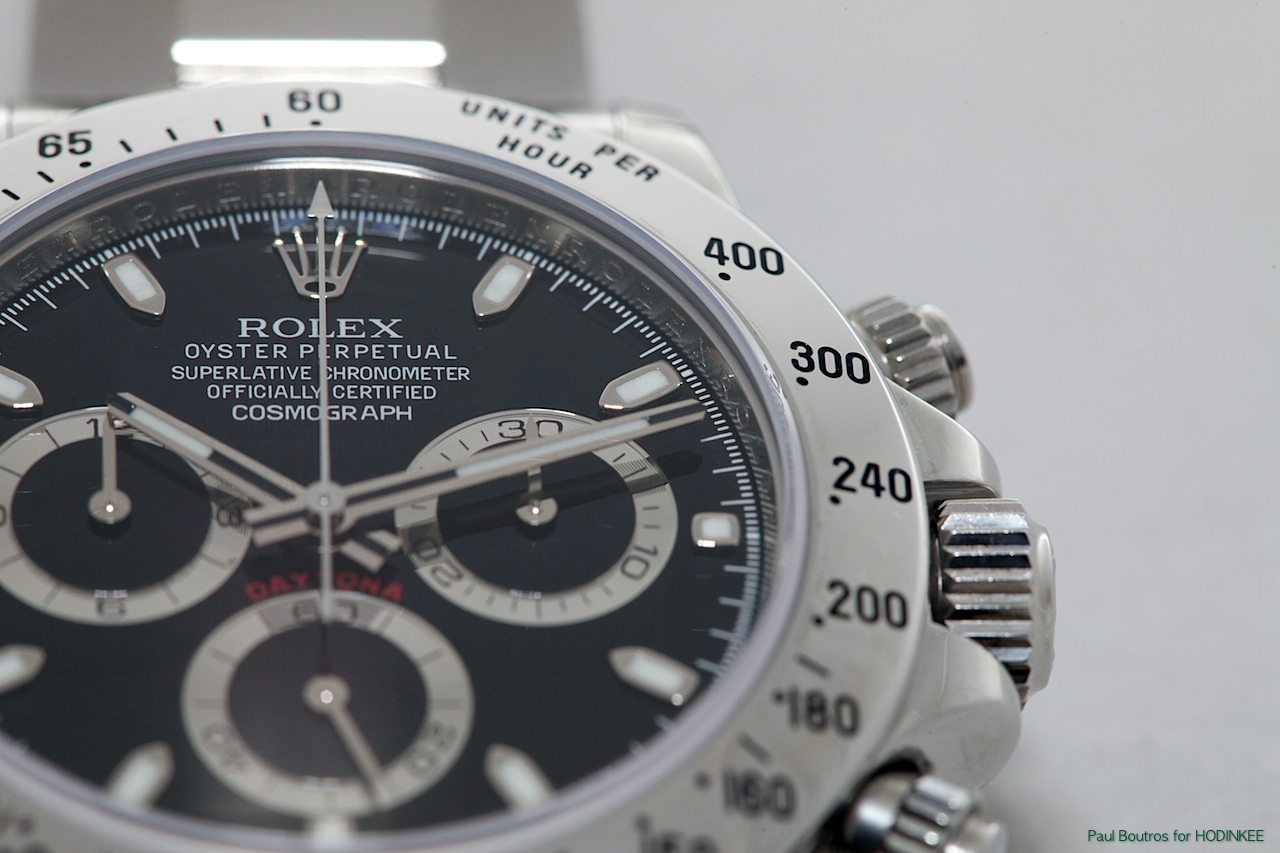

Tại hội chợ BaselWorld 2000, Rolex đã giới thiệu một mẫu Daytona mới – Ref. 116520, cùng với đó là bộ máy mới toanh, được Rolex sản xuất In-house hoàn toàn – Caliber 4130. Caliber 4130 là bộ máy Chronograph, tự lên dây cót được Rolex sản xuất đo ni đóng giày cho dòng đồng hồ Daytona, cũng như chip A10 được Apple sản xuất dành riêng cho iPhone vậy.
