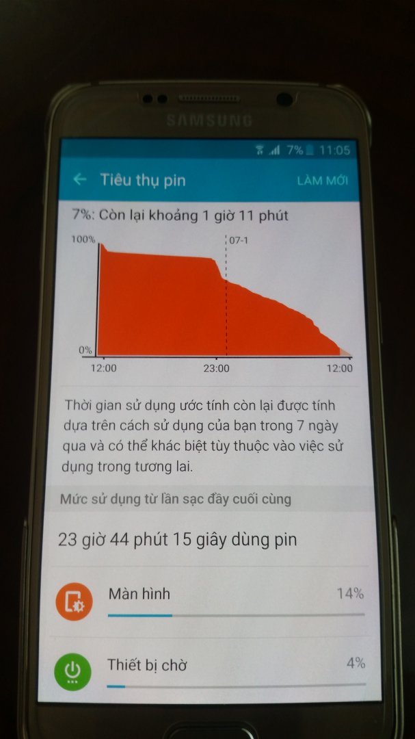

Tôi trúng đấu giá Samsung S6 từ topic này: https://www.handheld.com.vn/threads...dep-lung-linh-kt-22h48-5-1-2017.432079/page-2

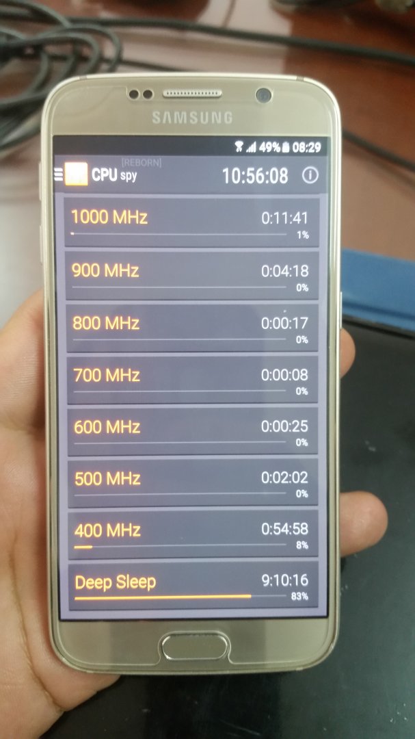

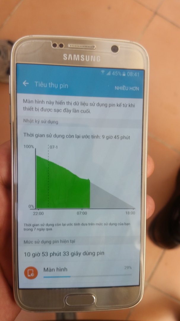

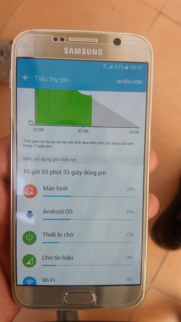

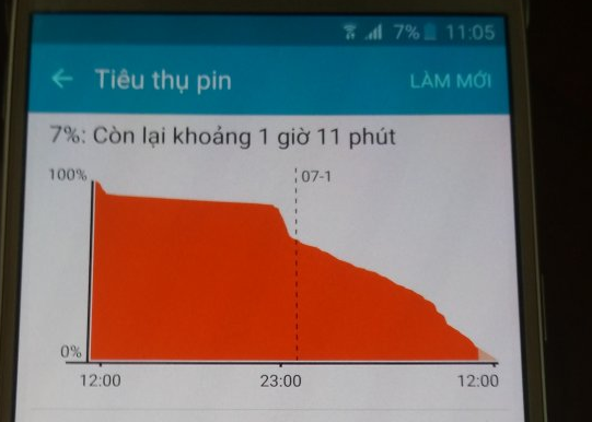

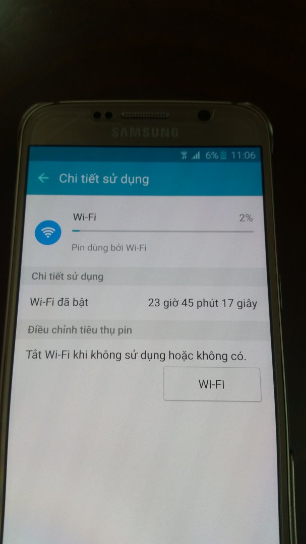

Đã nhận máy từ 12h trưa ngày 06/01/2017, đến sáng ngày hôm nay 07/01/2017 nhận thấy máy ngốn pin nhanh (mặc dù chưa cài đặt bất cứ tài khoản google, FB, chat, message....) trong khi chỉ bật wifi và sóng 2G điện thoại.

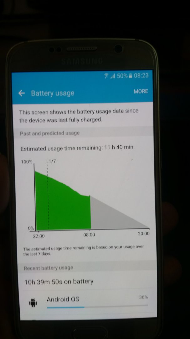

Việc ngốn pin nhanh đã được so sánh với 1 máy S6 khác (đã cài đặt tài khoản google, FB, chat, message....).
Các ảnh chụp được cung cấp ở bên dưới.
Đề nghị mod cũng như anh em am hiểu về điện thoại đánh giá giúp xem thực sự có phải ngốn pin không, trường hợp cần test thêm thì phải làm thế nào, tks các bác.

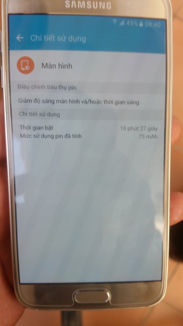

đính kèm ảnh sử dụng pin máy S6 trúng đấu giá
Hướng giải quyết em mong muốn:
Bạn Dũng nhận lại máy do trong thời gian bao test để test máy xem có đúng là ngốn pin hay không, nếu thực sự không phải ngốn pin thì em nhận máy, đồng thời bạn chuyển khoản số tiền em đã trả ngày hôm qua vào TK giao dịch trung gian của mod, công thêm phí giao dịch trung gian (em chịu phí). Điều này đảm bảo bảo rằng em đưa lại máy cho bạn Dũng mà tiền nằm ở mod, em không muốn rủi ro xảy ra ở đâu hết cho dù bạn Dũng là người uy tín, đã giao dịch rất nhiều trên HHVN.
Cá nhân e biết vụ deep sleep ạ. Đây là do lỗi phần mềm thôi b ạ. B chỉ cần nghiên cứu up về rom gốc hoặc chạy fix deep sleep là ngon ngay b ạ.
tks bác đã trả lời, nhưng mà khi em nhận máy lại là em reset rồi bác ạ, máy cũng chưa root gì, em sợ động vào không được nhận lại máy thì toi.

Theo mình cảm nhận 2 dòng s6 và s6 edge thù pin yếu sinh lý. Thường chỉ đc 3-3:30p nếu bật 3g thôi bác Không nên dùng cho ng thik vọc vạch và game gủng:D
Bác thử download bản rom stock về thử. Up rom ss rất dễ mà không lo bị die. Trừ khi nhầm bản dòng khác.

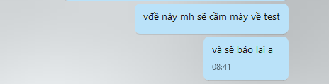

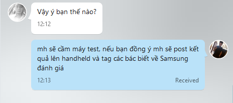

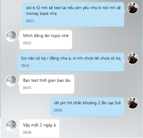

Vấn đề này mình và bác Linh đã có trao đổi sáng nay qua Zalo. Mình cũng rất thiện chí nhận lại chiếc máy để test rồi sau đó thông báo kết quả với bác. Nếu như thực sự viên pin của máy có vấn đề mình sẵn sàng money-back theo luật đấu giá HHVN, hoàn toàn ko hề có sự phủ định hay từ chối nhận máy. Câu chuyện đã kết thúc sáng nay với cuộc hẹn vào ngày thứ 2 tuần sau mình nhận máy.
Dưới đây là những khẳng định của mình trong cuộc đối thoại. Bác Linh có thể xác nhận.
--> không biết bác Linh đưa lên HHVN để làm gì.

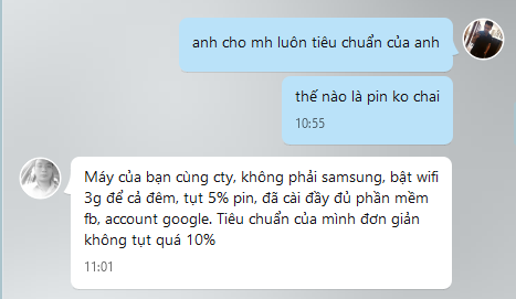

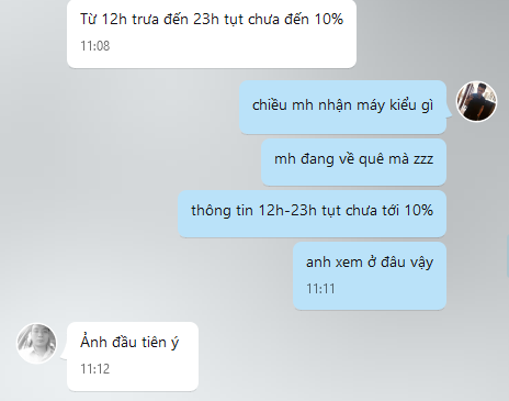

Điều thứ 2, với chiếc S6 bác Linh mang ra so sánh, bác Linh có nói thế này:

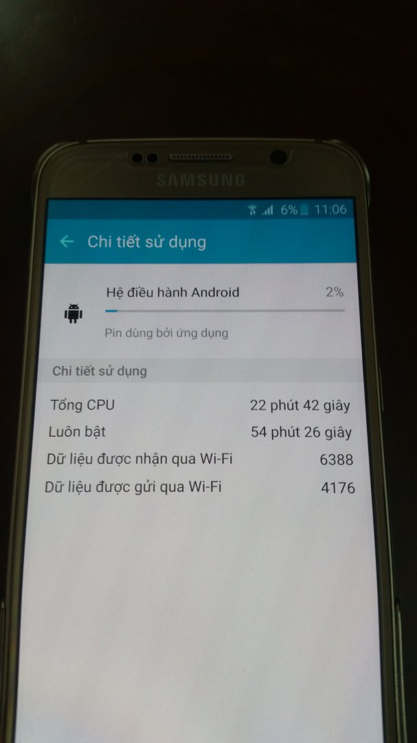

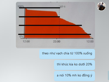

Đây là "Ảnh đầu tiên":
Theo như ảnh này, từ khoảng 100% xuống đoạn có nét dọc đứt, bác Linh nói "Chỉ tụt 10%", mình hoàn toàn không đồng tình.
Anh còn so sánh như thế này mình cũng hoàn toàn ko đồng tình:
Về vấn đề DeepSleep như bác @dotuananh88 có nói mình nghĩ cũng có thể là nguyên nhân. Nhưng điều này chỉ có thể test đc khi nhận lại máy. Bác @TanTrinh cũng đã/đang sử dụng chiếc S6 và phản hồi về tình trạng pin chung của pin.
Trong ngày thứ 2 tuần sau bác Linh chuyển giúp mình chiếc điện thoại qua Trung Yên 14 - Cầu Giấy, mình sẽ test máy như đã thỏa thuận vs bác và đúng luật HHVN.
Trân trọng.
@anhdung11689
Sau 2 ngày test thì báo cáo bác như sau:
Pin sụt do sim của em đểu, nếu tháo sim ra mà để qua đêm, chỉ bật wifi, thì còn không tụt % pin nào bác nhé.
Em sẽ tự xử lý vấn đề do sim.
Cám ơn tất cả các bác đã quan tâm.
