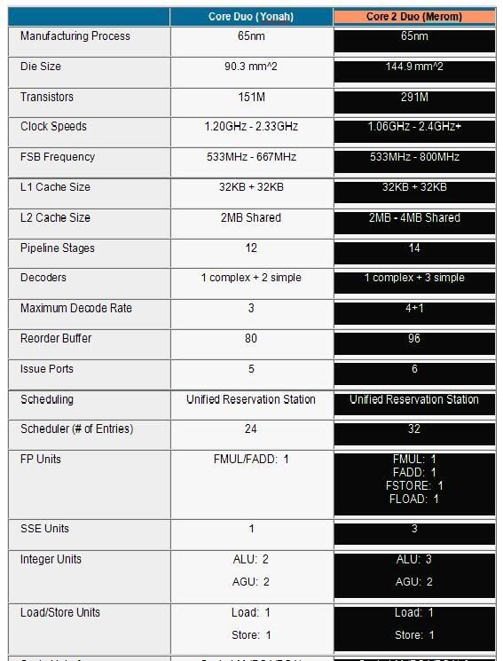

Cũng có sự khác nhau về kỹ thuật, dẫn đến sự cải thiện về khả năng thực thi và tiết kiệm năng lượng chứ:
Thử dòm thông số kỹ thuật của Core 2 Duo và Core Duo:

Theo mình, bạn nên chọn con Duo 2 Core .Các kết quả Benchmark dưới đâycho thấy dòng Core 2 Duo chạy nhanh hơn Pentium D rất nhiều .Ngoài ra trong thiết kế của Core 2 Duo ,hảng Intel đã tích hợp 1 số công nghệ tiên tiến như:
+Intel Wide Dynamic Execution:có tác dụng thực hiện nhiều lệnh hơn trong một chu kỳ đồng hồ.
+Intel Advanced Smart Cache :bộ nhớ cache L2 dùng chung được cấp một cách năng động cho từng lõi của bộ xử lý dựa vào khối lượng công việc.
+Intel Advanced Digital Media Boost:giúp tăng tốc các ứng dụng bao gồm việc thực hiện các lệnh (SSE) để cải thiện hiệu năng một cách đáng kể trên một loạt các ứng dụng như video, hình ảnh, xử lý ảnh, đồ họa.
ẢNH CHỤP CÁC KẾT QUẢ BENCHMARK GIỮA CÁC CPU.
