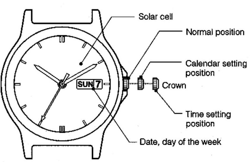

Em chưa tìm hiểu về autoquartz của Tissot, nhưng xin mạn phép post lên thông tin tham khảo từ dòng đồng hồ khá nối tiếng Eco Driver của Citizen:
theo manual của citizen, xạc solar một lần đầy sẽ chạy được đến 6 tháng trời, và sau 20 năm, solar cell của nó vẫn đạt đc 80% độ tích năng lượng.
Solar cell ở đây ko phải là lithium battery, mà là Manganese Titanium.
Đồng hồ Tissot của bác là Quartz nhưng có thể nó sài công nghệ khác nhưng chức năng thì tương tự như Eco driver. Nghĩa là nó tích được năng lượng trong vòng hơn 3 tháng.
