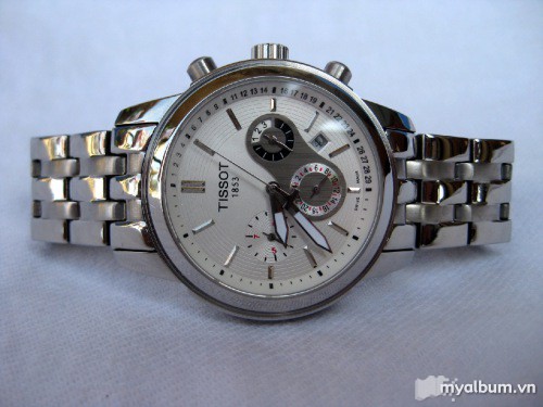

mọi người cho e hỏi tí :( e tìm hoài mà ko biết tên spham này là tên gì :( e tạo topic mới cũng chưa đc nên hỏi ké trong này luôn :D
Foto-3UAQBXQG.jpgthanks mấy anh trước :D Mong mấy a giúp e với
