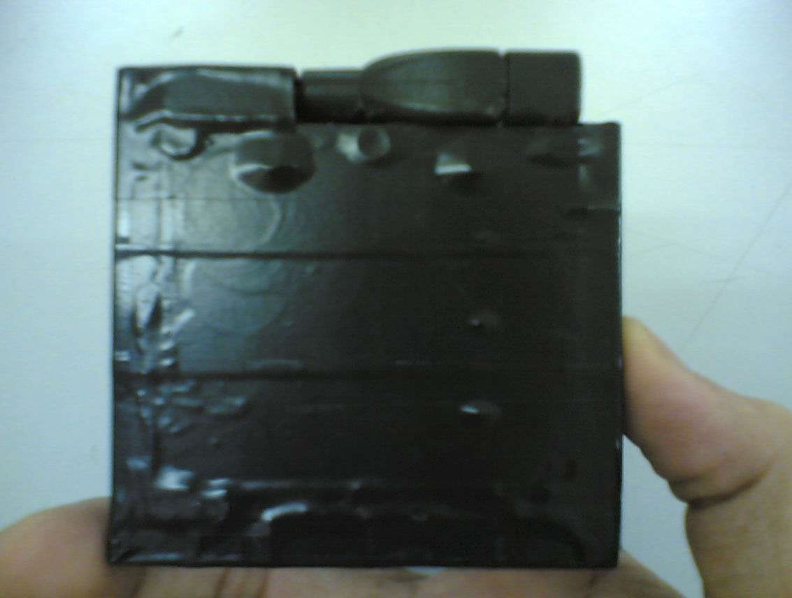

Hôm qua được ngày nghỉ rỗi rãi em đã ngồi chế cái sạc bằng pin tiểu này cho em Mini của mình. đỡ phải mua 24$. :D
Công tác chuẩn bị:
- 1 xe ô tô đồ chơi gì cũng được miễn là nó lắp được 4 pin tiểu.
- 1 đoạn dây có cổng để cắm giắc USB(cái này em tận dụng được vì nhà có)
- Keo con voi.
- Băng dính điện.
Tiếp theo phá tung cái ô tô ra, lấy mỗi cái phần để lắp pin của nó thôi(cái này nếu nhà có trẻ con thì chăc không phải mua ô tô, em phải đi mua cái ô tô đồ chơi mất 30 khìn ).

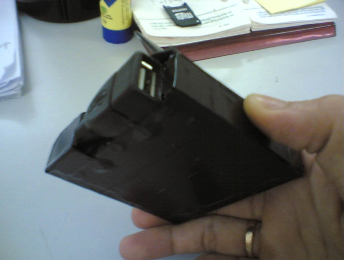

Cắt đầu dây cắm cổng USB ra, thấy 1 dây đen và 01 dây đỏ.(còn các dây lằng nhằng khác cắt hết đi cho gọn) Nối dây đỏ vào cực (+) của cái lắp pin, dây đen vào cực (-).(Cẩn thận vì em sơ ý để nó chập vào nhau phát,lại đang cắm máy vào thử thế là Hard Reset luôn :(. )
Xong lấy băng dính quấn kín lại, lấy keo con voi gắn cái cổng cắm USB chặt vào cái lắp pin, thế là xong bộ sạc.

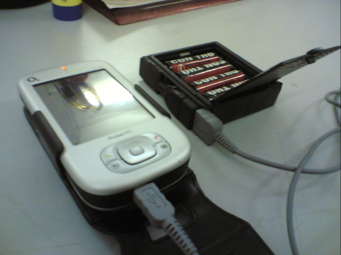

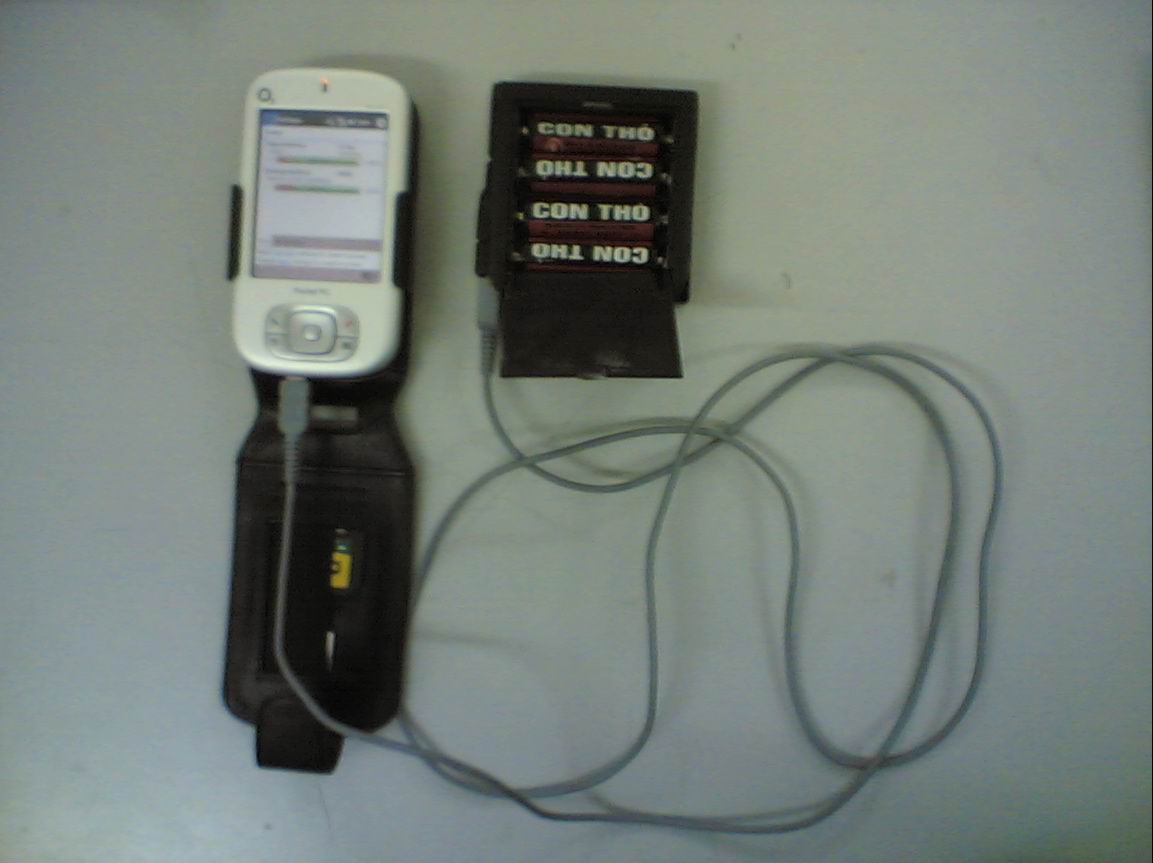

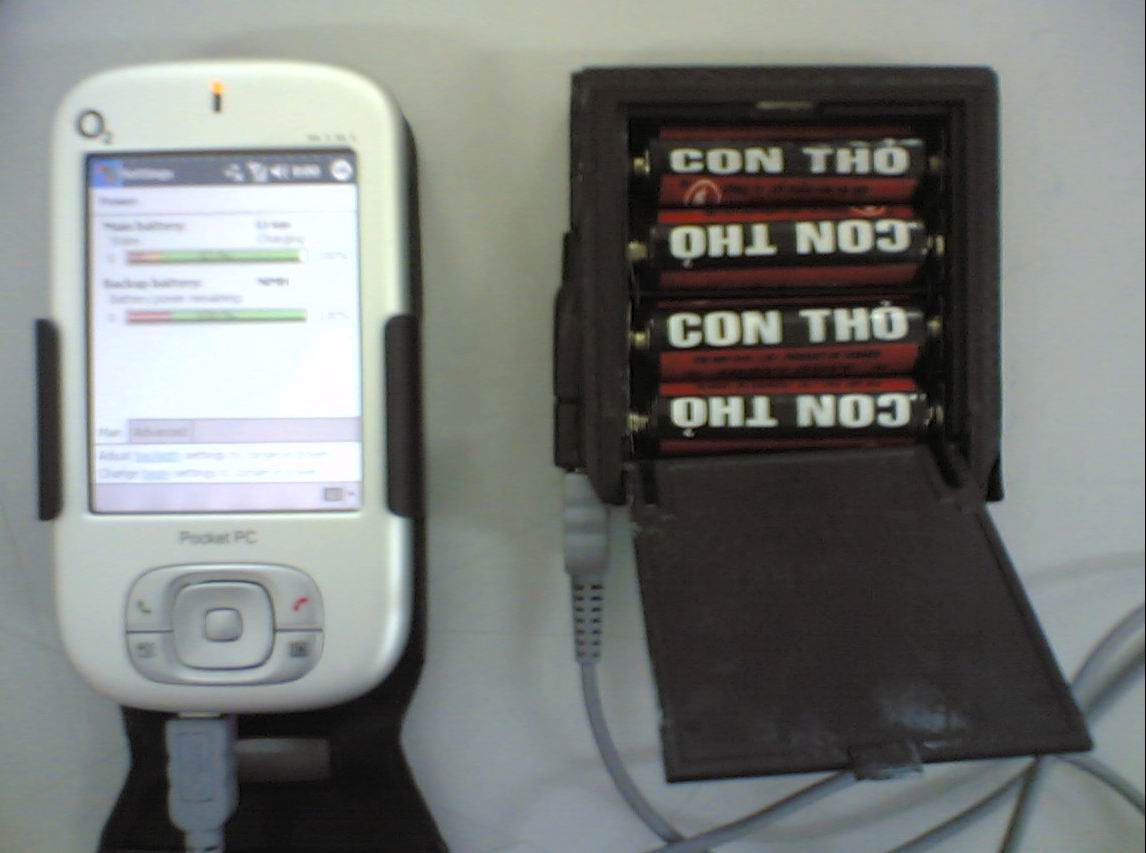

-Bây giờ sạc,chỉ cần lắp pin vào, dùng dây sync cắm vào O2mini, đầu còn lại cắm vào bộ sạc vừa chế là nó báo "Charging" ngay.

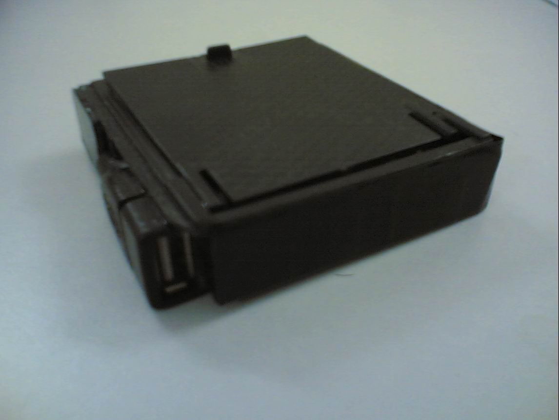

Nếu hay phải đi xa thì cũng tiện, đề phòng em Mini bị "hết hơi",
Nếu sạc bằng 04 cục pin mới thì khoảng 1- 2phút là nó lên 1% pin.
Rất đơn giản, ai cũng có thể làm được.
