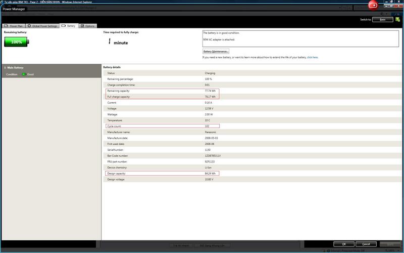

Với dòng máy IBM nói riêng, với cách tính 1 chu kỳ xả và nạp pin được tính thành 2 - 3 cycle count (về lý thuyết pin chỉ đạt tình trạng tốt sau 1000 cycle count tương đương 3 - 500 lần xả hoàn toàn ko tính các lần xạc ko hoàn toàn) và hệ số hao hụt mỗi chu kỳ xả và nạp pin hoàn toàn là ~ 0,5 - 1 Wh (Design capacity Với pin 9 cell là ~84Wh và pin 6 cell với ~ 70Wh) thì chỉ sau khoảng ~ 100 - 150 lần xả thì chỉ số Remaining capacity của Pin sẽ là bad tức là khoảng nửa năm 1 cục pin ~X(
Tiêu chí trên mình đã dựa trên tự kiểm chứng ở máy T43 có cài phần mềm power manager của think vantage (lenovo), các số liệu và hình ảnh đều được lưu, mình sẽ post sau nếu bạn yêu cầu.
Còn giờ mình dùng T61p, sử dụng chức năng tự xả pin 1 lần và reset pin 1 lần. Các khoanh đỏ là thông số cần lưu ý
    33.2 KB · Lượt xem: 15
