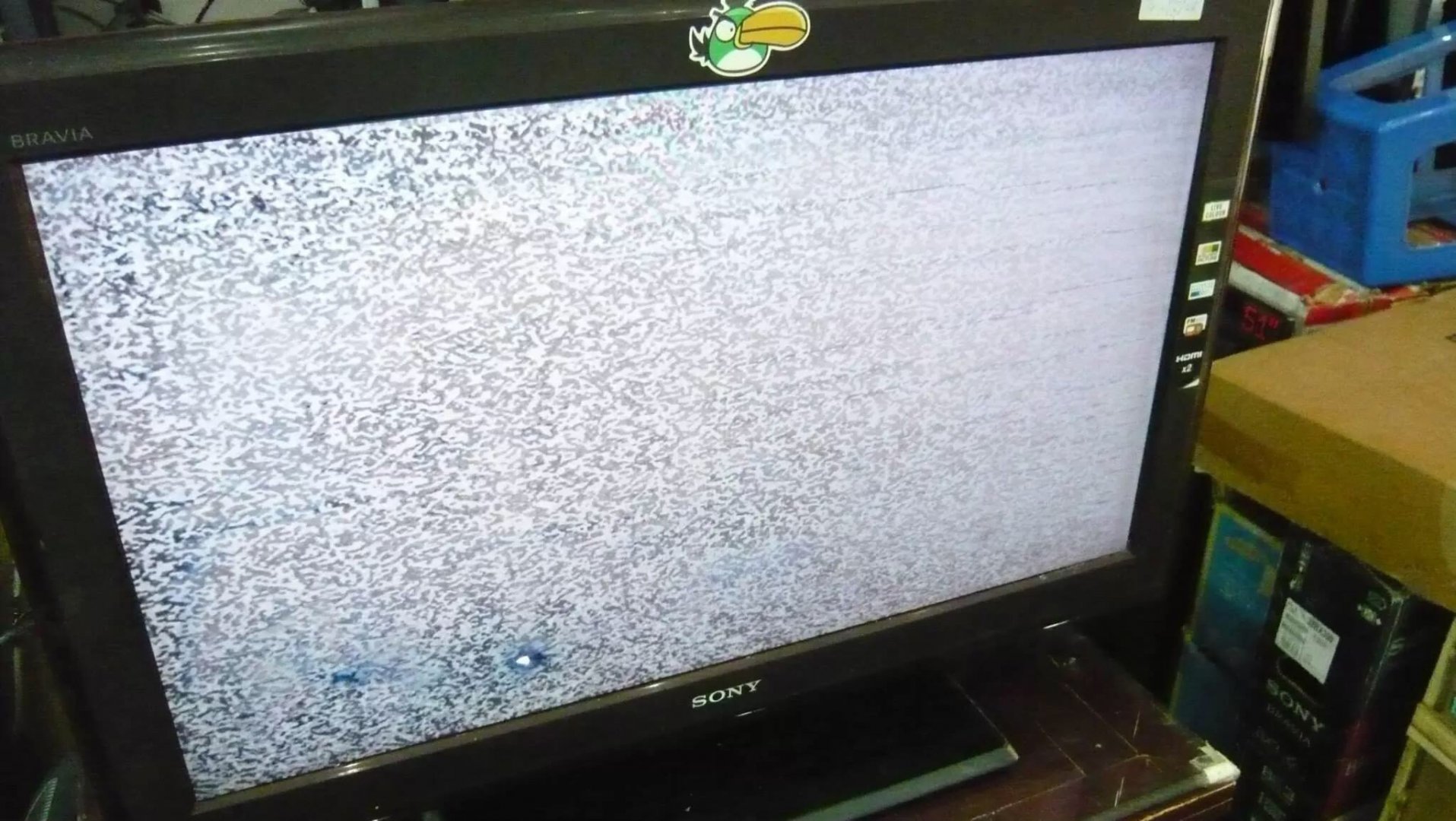

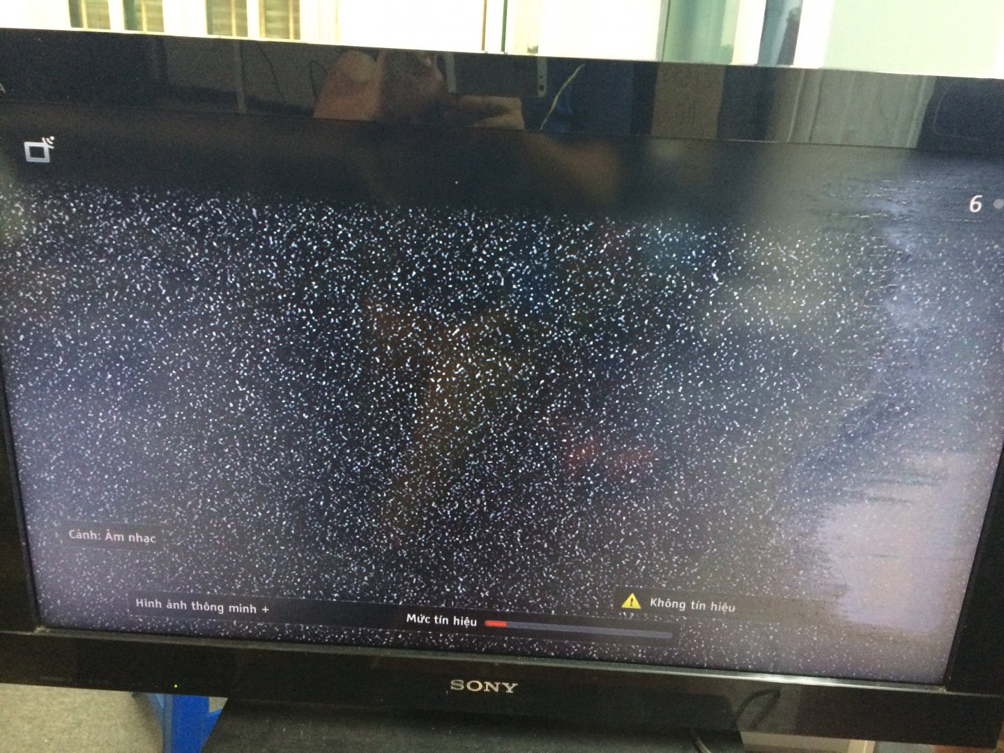

Chào các bác :D e mới tham gia dd. Hiện tại em đang làm về mảng Panel LCD của Sony, samsung,lg... nên muốn giúp và tư vấn anh em về một số lỗi hay gặp. Các bệnh của tivi em thường gặp:
- nước vào gây cháy mạch của màn hình, hiện tượng trắng màn, đen 1/2 màn, kẻ chỉ dọc.
- kẻ ngang màn
- chồng ảnh
- màn hình không sáng ( đen mờ mờ)
- Ma ảnh ....
Màn hình có rất nhiều bệnh, đến h mình cũng chưa hết tất cả đc @@
Đối vs màn hình 32bx300,
32ex300,32t550,32t400,32bx320...Bị rộp màn, có thể thay tấm phân cực ngoài. Chỗ mình chuyên làm bằng máy nên màn hình rất đẹp, không có vết vuốt bằng tay.
A/e có thể inbox, comment or gd cho mình sdt 0942.11.15.19 mình sẽ tư vấn cho mọi người :D mình tên Sơn sn 91 nhé :d

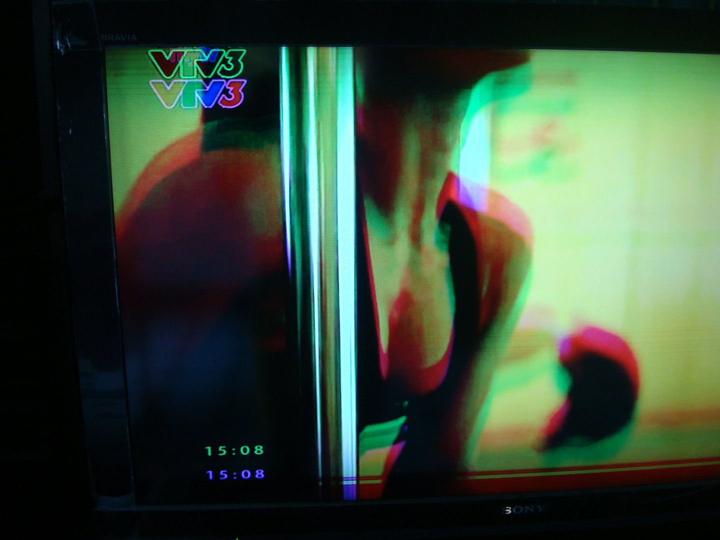

Nhà em đang xài Tivi Bravia EX300, lúc đầu mở lên hình vẫn bình thường, xài được một thời gian khoảng 5 phút tự nhiên màng hình bị kẻ sọc và mờ dần như hình trên. Không biết có anh/chị nào bị tình trạng như trên hoặc biết nguyên nhân và cách khác phục xin giúp đờ em với ạ.!
    53.4 KB · Lượt xem: 36
Khả năng nhiều là do cable có vấn đề, hầu hết tivi dạng LCD khi bị sọc màn hình đều do cable, mang đi thay là hết. nhà m phải thay 2 lượt rồi:(
