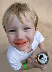

Tuy nhiên, chúng ta cần hết sức thận trọng khi chụp người. Mũi, đầu hoặc những bộ phận khác có thể bị phóng đại khi chụp quá gần. Điều này là một phần lý do tại sao khi chụp chân dung phải sử dụng ống kính có tiêu cự dài hơn.
Trong ví dụ ảnh bên phải, chú ý đầu của bé có vẻ to bất thường so với người. Đây là một cách hữu ích để tăng thêm tính cách cho người chụp, nhưng chắc chắn không ai muốn như vậy khi chụp chân dụng.

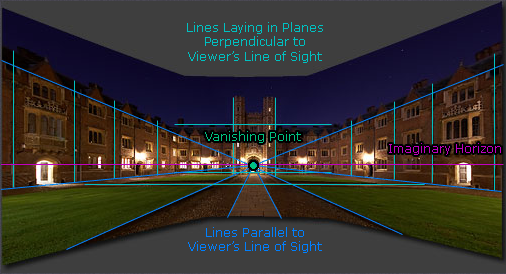

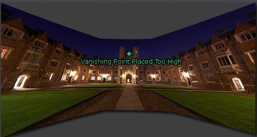

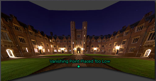

Tính hội tụ dọc
Bất cứ khi nào ống kính góc rộng hướng vào điểm trên hay dưới đường chân trời (đường ngang tầm với mức chụp ảnh - tức là khi nhìn thẳng), nó sẽ gây ra sự mất cân xứng do tính hội tụ. Bất cứ ống kính nào cũng bị như vậy, kể cả ống kính tele, nhưng với ống góc rộng thì tính hội tụ này được mở rộng hơn và do đó dễ phát hiện ra hơn. Hơn nữa, với ống kính góc rộng, ngay cả một thay đổi nhỏ sẽ làm thay đổi vị trí của điểm trọng tâm rất lớn, kết quả là tạo ra sự khác biệt lớn do tính hội tụ.
Trong trường hợp này, điểm trọng tâm (vanishing point) là điểm bản hướng máy ảnh vào. Trong các hình dưới đây sẽ cho thấy sự khác biệt của hình ảnh khi chuyển điểm trọng tâm lên trên hoặc xuống dưới so với đường chân trời.
Trong ví dụ trên, điểm trọng tâm bị dịch chuyển lên trên hoặc dưới đường chân trời khiến tác động đến hình ảnh rõ rệt, nhìn toà nhà như đang đổ xuống hoặc ngửa ra tại góc nhìn.
Mặc dù tính hội tụ dọc này thường tránh sử dụng trong khi chụp các công trình kiến trúc vì lý do trên, nhưng đôi khi lại được dùng trong một số trường hợp khác và xem như là một ưu điểm:

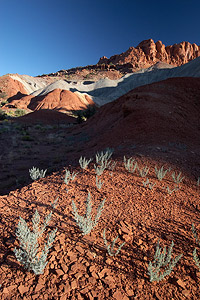

Sử dụng kính lọc phân cực (Polarize)
Có lẽ luôn tránh sử dụng một kính lọc phân cực với ống kính góc rộng. Một đặc điểm quan trọng của kính lọc phân cực đó là ảnh hưởng của nó phụ thuộc rất nhiều vào góc tương đối của đối tượng với mặt trời. Khi máy ảnh quay 90 độ so với ánh sáng chiếu của mặt trời, chúng ta sẽ phát huy tối đa được hiệu quả của nó; tương tự như vậy, nếu máy ảnh hướng song song với ánh sáng mặt trời, chúng ta sẽ giảm thiểu tối đa hiệu quả của tính phân cực.
Với một ống kính góc siêu rộng, một cạnh của khung hình có thể sẽ gần như đối diện (trực diện) với mặt trời, trong khi cạnh đối diện thì ngược lại. Điều này có nghĩa là chúng ta sẽ thấy ảnh hưởng của kính phân cực thay đổi trên hình ảnh nhận được, mà kết quả thường là không mong muốn.
Trong ví dụ trên, bầu trời trong xanh thay đổi từ bão hoà sang sáng dọc theo ảnh từ cạnh trái sang phải.

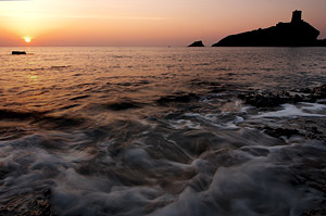

Quản lý ánh sáng xuyên qua ống kính góc rộng
Một trở ngại chung khi dùng ống kính góc rộng đó là sự thay đổi khá mạnh cường độ ánh sáng trên một bức ảnh. Sử dụng một chế độ phơi sáng bình thường, với ánh sáng không đồng đều, có thể làm một vài phần của ảnh bị phơi sáng quá mức, trong khi các phần khác lại phơi sáng không đủ, mặc dù mắt của chúng ta sẽ điều chỉnh độ sáng khác nhau khi nhìn vào hướng khác nhau. Nhưng cần phải quan tâm khi muốn chụp.
Trong ví dụ trên, tiền cảnh có cường độ chiếu sáng thấp hơn bầu trời hoặc ngọn núi xa xa. Đó là do bầu trời bị phơi sáng quá mức và tiền cảnh thì lại thiếu. Hầu hết trong trường hợp này, người chụp ảnh phải dùng thêm kính lọc GND (Graduated Neutral Density Filter) để giải quyết vấn đề ánh sáng không đồng đều này.
Kính lọc GND một phần che khuất một số ánh sáng từ bầy trời tươi sáng, trong khi đó lại lấy thêm sáng cho các vị trí thấp dần trong ảnh. Ở cạnh dưới của ảnh, kính lọc GND cho phép toàn bộ ánh sáng xuyên qua. Ngoài ra, chúng ta sẽ bàn thêm về các loại kính lọc và kỹ thuật HDR (High Dynamic Range) ở các chủ đề riêng để hiểu hơn.
Một ống kính góc rộng cũng dễ bị hiện tượng flare (choá), một phần vì mặt trời có nhiều khả năng sẽ tham gia vào khung hình. Cũng có thể khó khăn để có thể che chắn các bên của ống kính một cách hiệu quả bằng hood của ống kính, vì hood không thể chặn bất kỳ ánh sáng nào trong tầm nhìn của ống kính.

Tính hội tụ dọc
