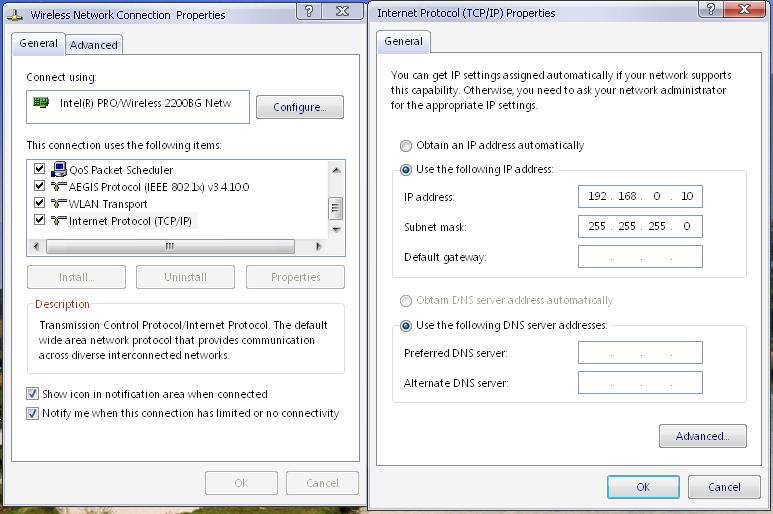

1. Config "Internet Protocol (TCP/IP) " :

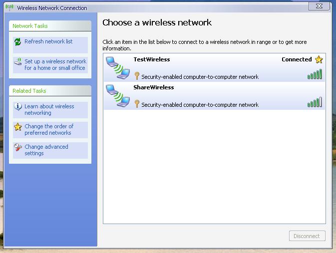

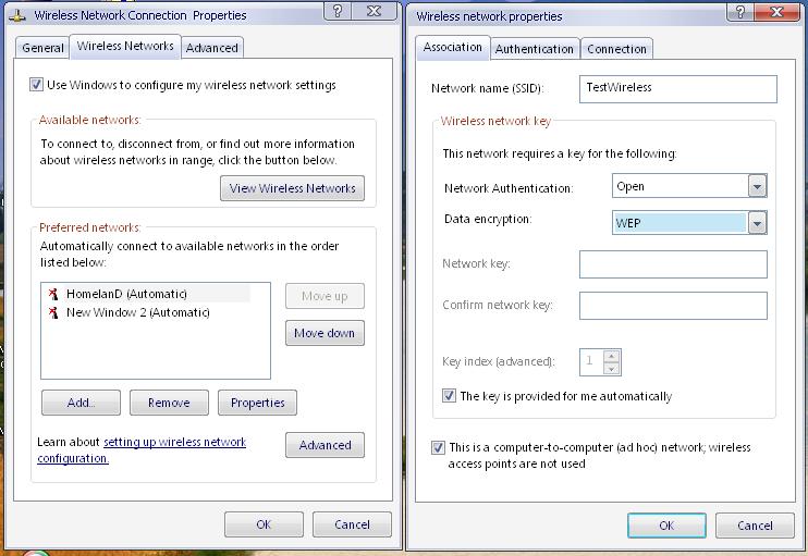

2. Tạo Wireless Network - TestWireless, chọn “This is a computer-to-computer (Ad hoc) network; wireless access points are not used”:

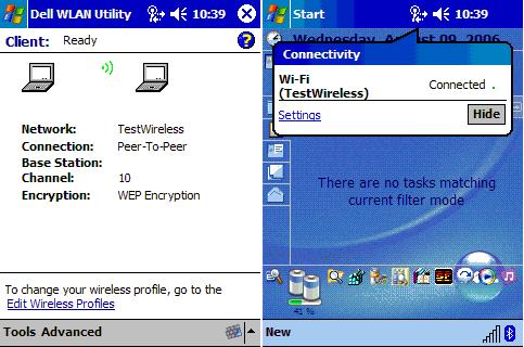

3. Kích hoạt Wireless trên PPC, quá trình dò sóng bắt đầu, nhận mạng và kết nối :
Trên Laptop :

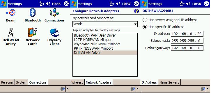

4. Gán lại địa chỉ IP cho card mạng của PPC, để cho nó nằm cùng mạng với Laptop :

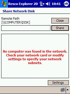

5. Dùng Resco Explorer để test :
Như vậy là FAIL rồi phải không ạ :(
Em đã thử đi thử lại nhiều lần mà không được, chắc chắn có chỗ nhầm lẫn hoặc làm chưa đúng ở đâu đấy :confused:
Rất mong nhận được sự giúp đỡ của mọi người.

Bạn có để IP của PPC tự động không, vì khi share internet trên PC thì Windows XP/2000/2003 đã khởi động DHCP và DNS rồi
Em chọn "Use specìic IP address" và đánh vào IP address cùng mạng với IP trên Laptop, còn Gateway là địa chỉ của Laptop. Đấy là theo hướng dẫn của Tân Á Long.
Giờ em sẽ thử đổi qua để IP tự động như anh bảo xem. Cám ơn anh đã nhiệt tình chỉ giúp, em sẽ thử ngay.

to nncuong : dạ thưa bác là, nếu em config Network Adapter trên PPC là "Use server-assigned IP address" như bác nói, thì PPC không detect được Wireless Connection của máy tính như trước nữa.
