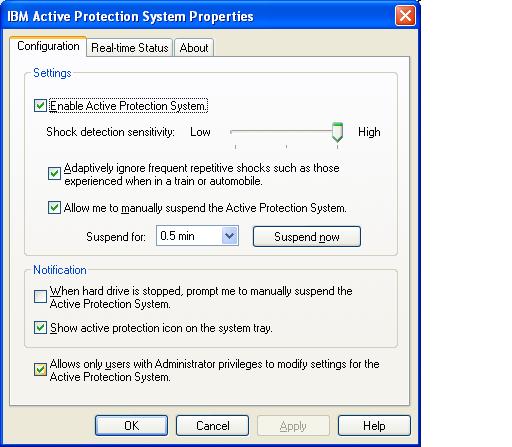

Nguy hiểm nhất là lúc đang Shutdown, hay Hibernate. Không biết khả năng chống sốc HDD của Laptop có xử lý được không ?
    43.6 KB · Lượt xem: 4
Cơ cấu chống va đập cứu dữ liệu của HDD hoạt động hiệu quả trong bất kỳ thời điểm nào, dù là đang copy, shutdown hay hibernate...
Tuy nhiên, cần lưu ý: khi cơ cấu chống va đập của HDD đã hoạt động thì người dùng không thể sử dụng HDD đó bình thường như trước được nữa. Nếu muốn lấy lại các dữ liệu đã có trong HDD đó từ trước, bắt buộc phải mang đến những nơi chuyên chuyên về cứu dữ liệu, như www.hddlabvn.com
