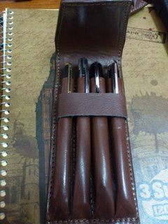

Bạn youandblue làm nốt loại đựng 5 bút, hoặc loại có thể kéo khóa được rồi báo giá cho mọi người được không, kiểu này rất đẹp, rất kết đó, trông sang
Bao đôi đây nhé các bác
Bác làm đẹp thật, chúc mừng bác nhé.
Xin bác nhận 1 lời góp ý chân thành từ em, vì e cũng có làm cái này nên hy vọng bác không cho là em dìm hàng nhé :D. Khả năng bác để độ mở hơi bé, nên những cây bút to sẽ khó nhét được. Em nhìn qua thì có vẻ dòng Lamy Alsta, Montblanc Le grand khả năng không vừa đâu ah.
Mình cũng mới lấy 1 cái bao da của bác quan-vuong81 trên đây, bao đẹp, lấy về thêm 1 tí xi ra giầy là đẹp hẵn lên. Đang chờ bác ấy làm bảng nâng cấp
Cảm ơn bác đã PR giúp em ạ :). Thực tế thì cũng xuất phát từ quan điểm bao da vừa đủ để có thể cất bút ko bị xước, vừa tiện dụng khi cần lấy bút nên em cũng ko quá trau chuốt cho nó. Chính vì thế nên đã khiến bác phải tự tay oánh xi giầy làm sáng cho nó.
Nâng cấp duy nhất của em đến giờ chỉ đơn giản sử dụng thêm loại da màu nâu nhưng cũng ko chất bằng của bác youandblue.
Em xin cảm ơn sự đánh giá cao của các bác và lời góp ý đầy kinh nghiệm của bác quan.vuong81. Như em đã trình bày, em thấy các bác rất say mê bút nên em có làm thử. Và đây là hàng thủ công, không phải sản xuất hàng loạt nên nếu được phục vụ các bác, em sẽ hỏi kỹ các bác dùng đựng bút gì, bút chì hay bút phủ hay....bút viết bảng rồi mới làm ah vì thực hiện 1 sản phẩm thế này rất mất công. Nhân tiện kích thước 2 cái bao trên như sau:
- Bao đơn: chiều dài miếng da trước 130mm, miếng sau 260mm, chiều rộng: 40mm, khoảng cách từ mép vào đường khâu: 3 mm. Da dày 1,5mm. Từ đó suy ra theo lý thuyết bao đựng được bút có chu vi: 56mm. Em ko rành về bút nên không biết mấy loại bác nêu trên chu vi phần to nhất là bao nhiêu nên ko thể khẳng đinh được. Bên cạnh đó, da bò là một vật liệu có khả năng dãn và định hình cao, nêu lần đầu đút bút vào hơi chật, nếu vẫn để bút trong đó qua 12 tiếng sẽ có cảm giác vừa hơn, nếu dùng nhiều thậm chí còn rộng ra..
- Bao đôi kích thước cứ thế suy ra ạ !
