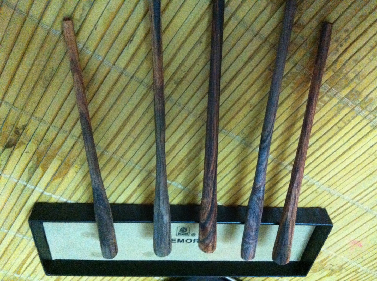

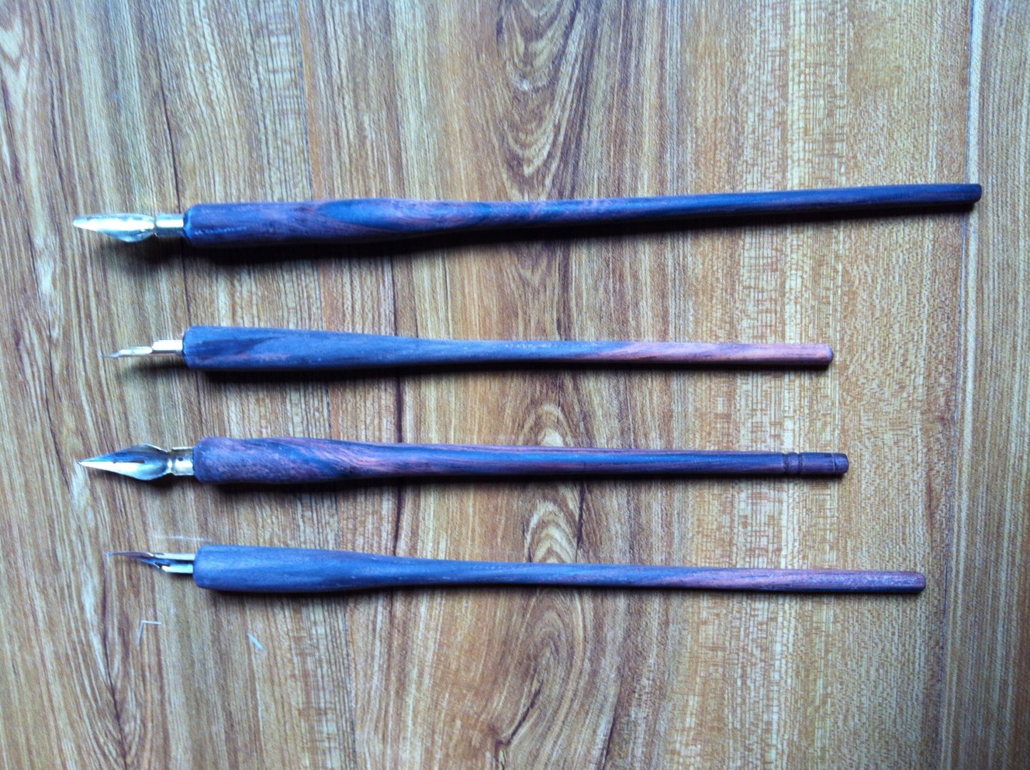

Kết quả đây ạ, còn chờ đánh bóng và vecni nữa.
Ngòi thì đang lênh đênh trên biển từ Mẽo về VN :)
Đánh bóng = giấy ráp nước xong, để mộc thế thôi và dùng dầu mù u mà bôi lên sau nó lên màu đẹp hơn đánh vecni nhiều. Anh có mấy thanh bokken toàn bôi dầu mù u xong dùng lá chuối khô để đánh bóng nó lên nước đẹp lắm.
