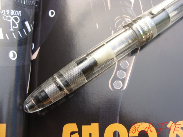

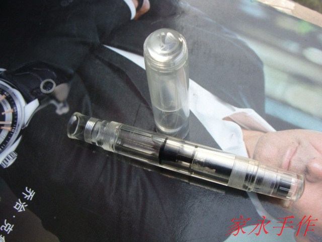

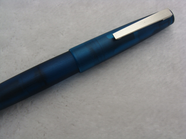

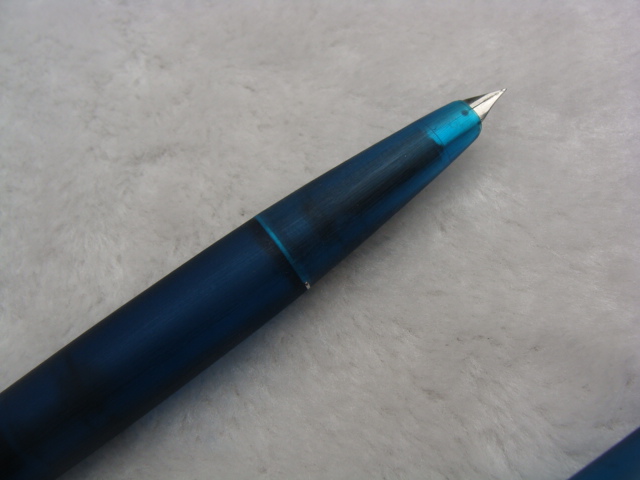

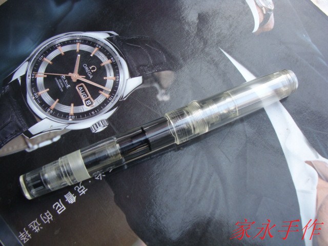

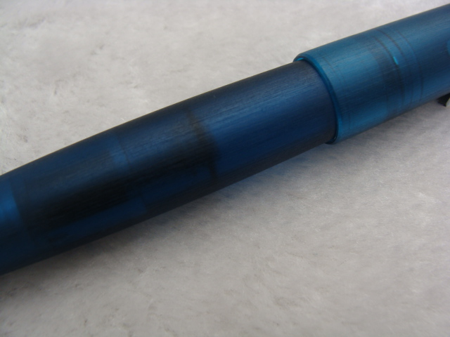

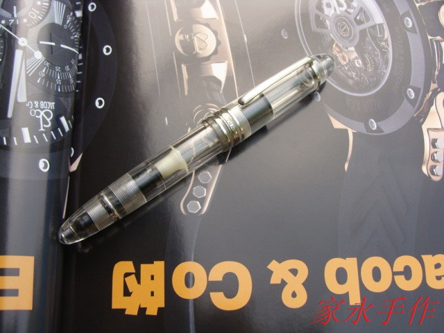

Em vừa thử tìm hiểu thêm về vụ này thì thấy khá bất ngờ các bác ạ. Đọc bàn luận về cái này thì tiêu đề bán đồ này trên taobao dịch ra là "hand made lamy 2000 lookalike fountain pen" - tạm dịch "bút máy handmade mô phỏng Lamy 2000", và vào xem trong link taobao ở trên, thì phần thông tin ở dưới có ghi rõ là "handmade, trang bị ngòi thép cỡ F". Ngoài ra xem thêm các sản phẩm khác của cùng seller này thì thấy đây không phải bút fake sản xuất hàng loạt mà là chế từng cây, nhiều mẫu không có sẵn mà phải đặt seller mới thực hiện. Và đặc biệt không chỉ độ phần vỏ bên ngoài, bác này còn làm được hệ thống bơm mực bên trong, như trong ảnh bác triknrun post ở trên thì bên trong đó đúng là hệ thống piston, nếu nhìn chưa rõ vì vỏ Lamy 2000 mờ thì em còn tìm được vài cây khác của seller này.

Tuy xem kĩ các chi tiết sẽ biết không phải chính hãng (ngôi sao, các phần khắc, chế tác kim loại) nhưng làm hoàn chỉnh được thế này là rất giỏi, và thực sự là có hiểu biết, nghiên cứu về hệ thống bơm mực bên trong, vì theo em thấy hệ thống piston ở những cây trên không phải giống 100% chính hãng mà được thay đổi để phù hợp điều kiện chế tác.
Em cũng biết một số bác nib-meister phương tây cũng có làm custom vỏ và piston kiểu này, nhưng so với chi phí cho mấy bác tây thì giá của bác trên taobao khá là phải chăng với kết quả như vậy.
