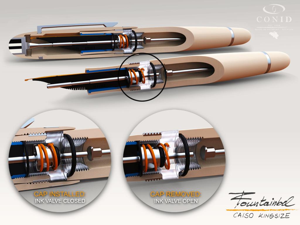

Theo em miễn là dùng được các bác ah theo sở thích của mình chứ conid này nó cũng có cái hay của nó còn nó sắp ra 1 cơ chế bơm mực mới nhưng em ko thích :DView attachment 515145
Cái này không phải cơ chế bơm mực đâu bác ạ, mà là cơ chế đóng kín khoang chứa mực mỗi khi đóng nắp bút, để tránh mực bay hơi và tác động của sự thay đổi nhiệt độ, áp suất bên ngoài. Cơ bản là nắp bút có 1 chi tiết kim loại, lúc đóng vào chi tiết này sẽ đẩy thanh kim loại nhô ra gần ngòi bút làm gioăng cao su ở phía đầu kia của thanh kim loại này ấn chặt xuống, đóng kín khoang chứa mực. Hệ thống này họ đặt tên là CAISO, cũng đang được đăng kí bản quyền, với cả nó sẽ chỉ được tích hợp vào những bút cỡ lớn nhất Kingsize của Conid, những cây nhỏ hơn không có.

ơ cơ mà anh đang nói cơ chế bơm mực mà, sao lại bảo vavle đóng mực khi đóng nắp :(.

Cái này không phải cơ chế bơm mực đâu bác ạ, mà là cơ chế đóng kín khoang chứa mực mỗi khi đóng nắp bút, để tránh mực bay hơi và tác động của sự thay đổi nhiệt độ, áp suất bên ngoài. Cơ bản là nắp bút có 1 chi tiết kim loại, lúc đóng vào chi tiết này sẽ đẩy thanh kim loại nhô ra gần ngòi bút làm gioăng cao su ở phía đầu kia của thanh kim loại này ấn chặt xuống, đóng kín khoang chứa mực. Hệ thống này gọi họ đặt tên là CAISO, cũng đang được đăng kí bản quyền, với cả nó sẽ chỉ được tích hợp vào những bút cỡ lớn nhất Kingsize của Conid, những cây nhỏ hơn không có.

Như vậy là cây Conid đi máy bay sẽ ko bị trào mực ra phải ko bác ? Nếu thế thì quá hay
Chắc chắn là vậy bác ạ, nhưng theo em đọc được là hệ thống này sẽ chỉ có trên những cây cỡ to nhất Kingsize của hãng, và hiện giờ thì chưa có mà sẽ ra mắt đầu tiên trên 1 phiên bản Kingsize limited 50 cây trong tháng 7, sau đó là tháng 8 sẽ có trên những cây Kingsize bản thường.
