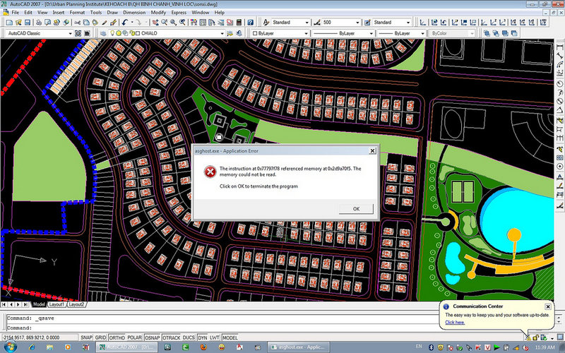

Các bác giúp em tìm ra lỗi này.
SONArch
Em cài Win 7 Ultimate,sau khoảng thời gian 1 tháng thì hay bị như thế này
HÌNH 1
-Một vấn đề nữa là ở HÌNH 2:
những chỗ em đánh giấu đều báo bị lock ,không thể chép 1 số Hatch pattern của autocad.
Mong các cao thủ gỡ rối giúp em!
thanks all!!!I-)

1. Bác hãy tải và cài đặt bản cập nhật Embedded Security for HP ProtectTools cho máy.
2. Application Data và Local Settings là 02 "thư mục" (tạm gọi là thư mục thôi chứ thực chất không phải là thư mục trong Windows). Hai "thư mục" này sẽ ngăn không cho người dùng thao tác vào. Do đó, để chép Hatch patterns của Autocad, bác hãy tìm cách chuyển vào thư mục khác thử xem.
1. Có khả năng ram của bạn bị lổi. tuy nhiên bạn cũng cần kiểm tra trình Credentials Manager của máy HP bằng cách cài lại, bên cạnh đó cũng cần lưu ý là có thể máy bạn bị virus asghost.exe làm máy chạy chậm lại rất nhiều.
Nói chung vấn đề bị lỗi báo ở trên là do:
1. Ram có vấn đề
2. Chương trình có vấn đề
Bác thử remove một vài chương trình nghi ngờ (vd autocad) rồi chạy một thời gian xem còn bị như thế không. Cái vụ lỗi cross-reference này windows bị hoài mà.
Còn về việc không chép file vô được, em nghĩ là bác cần chép sang chỗ khác thay vì 2 cái "đánh dấu" đó vì đó là nơi windows không cho bác access tùy tiện.
mấy cái đánh dấu đỏ là link tới các thư mục cũ từ thời OS 5.x (XP, 2003) của Windows. Từ vista trở đi, bạn thay vào đó là root (C: chẳng hạn) \ users\ "tên user"\. Tiếp đó "Application data" được thay bằng AppData, "Local Setting" cũng nằm trong AppData, thay bằng Local và Roaming. Các setting của App sẽ được lưu trong đường dẫn trên.
Em vừa cập nhật HP protecttools, Retore vault credentials. tình hình vẫn không cải thiện được.
em dùng Kaspersky chắc con virus asghost.exe này ghê quá,ko diệt được,không biết dùng chương trình nào có thể diệt được nó ạ.?
OS của máy em đây ạ.=((

1. Bản AutoCad của bạn có sài key hay dùng chép đè để bẻ vậy? Nếu chép đè thì dễ gây ra lỗi như vậy.
Nếu không thì có thể là do bản vẽ của bạn có một số lỗi trong đó làm nó báo lỗi thôi. Các bản vẽ lớn thường gây ra lỗi này. Nhất là khi copy và paste từ bản vẽ này qua bản vẽ khác nhiều. Có phải là các bản vẽ nhỏ thường không bị lỗi này đúng không?
Cách giải quyết thì cũng không có hiệu quả lắm đâu. Chỉ phải khi bạn biết object gây ra lỗi xóa nó đi mới được. AutoCAD không phải là 1 chương trình hoàn hảo. Nhất là khi các bản vẽ lớn. Bạn có thể giãm bớt chi tiết bằng block,xref ... Thông thường trên CAD thường lỗi nhiều ở phần hatch và 3dsolid.
Còn để giảm bớt lỗi trên file có sẵn thường có 2 cách có thể thực hiện
- Dùng lệnh audit để nó tự động tìm lỗi và sửa chữa. ( Có thể dùng lệnh recover để mở file hay bị lỗi này trước để nó tìm và sửa lỗi).
- Nếu vẫn còn bị thì dùng lệnh wblock để xuất toàn bộ ra 1 bản vẽ mới để làm tiếp.
Nếu không được nữa thì cũng chịu thôi. Cái này hay bị khi mở file mà nhấn ESC. Đôi khi có nhiều lệnh khi vẽ mà nhấn esc để bỏ qua nó cũng tạo ra lỗi.
2. Còn muốn chép mẫu hatch thì chép vào đây :
C:\Users\user name\AppData\Roaming\Autodesk\AutoCAD 2007\R16.0\enu\Support
Hay Cứ tạo thư mục mới và chỉ cho autocad biết bằng lệnh options chọn tab Files và thêm đường dẫn tới thư mục đó trong phần Support File Search Path
Chúc vui

cái asghost.exe không phải virus. Bạn xem giải pháp ở đây nhé http://h30434.www3.hp.com/t5/Operating-systems-and-software/AsGHost-exe-error-and-Credential-Manager/m-p/21562
