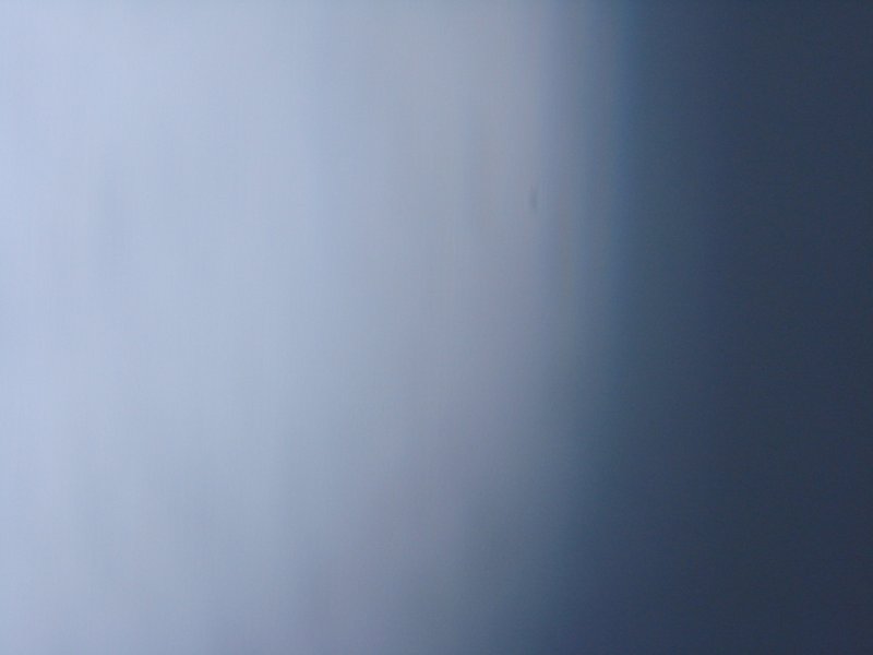

Các bác cho em hỏi máy em bị như hình là sao ạ (em nghi là hỏng sénsor). Cách khắc phục và giá cả nữa ạ.
À quên máy em là Sony H5.

Hix, bác cho em biết tổn thất khoảng bao nhiêu và mang ra đâu thì gặp bác sỹ tốt với
Bạn thử lại lần nữa xem sao? Tháo pin và thẻ nhớ ra khỏi máy chờ trong giây lát lắp lại. Khởi động máy ảnh chụp thử vài kiểu ở chế độ Auto, nếu không khắc phục được xem như máy hỏng.
- Bạn không cho biết hiện đang ở địa phương nào thì chỉ làm sao?
- Giá dịch vụ mỗi nơi mỗi khác nên chỉ có tính tham khảo.
- ... và cuối cùng, nếu thực sự hỏng sensor chưa chắc đã có để thay.
Bổ sung thêm một tí: chọn hôm nào trời nắng, bạn tháo pin và thẻ nhớ rồi phơi máy trong bóng mát, chỗ thoáng gió.
Bạn thử trước cách này trước khi mang ra tiệm sửa, nếu máy lại hoạt động lại bình thường thì cũng nên mang ra tiệm để vệ sinh lại máy.
Chính xác như thế, nếu hư sensor thì ko chắc có để thay thế. Nếu máy của bạn còn BH thì rất may mắn, chỉ sợ do bạn làm rơi rớt nên gây ra lỗi đó thì thua rồi

Sorry các bác, em ở Hà lội ạ.

Tháo pin và thẻ ra em làm đầu tiên:-$. Không được.
Em tháo máy ra vệ sinh cẩn thận tất cả các cable (em có tý kinh nghiệm :P, do làm hỏng 1 em rồi mà ;)), nhưng cũng không ăn thua.
Giấy tờ bảo hành thì em còn nguyên, em có cả thẻ ưu tiên của nó nữa cơ:D, hôm đó bigsale mà. Nhưng sony thì chắc không bảo hành toàn cầu:^o
Em dùng con này thấy khá ưng ý, pro nào biết chỗ thay thì cho em xin cái đia j chỉ ạ.
Nếu giấy tờ bảo hành của bạn còn nguyên bạn nên đến các đại lý phân phối chính thức của Sony để biết thêm thông tin, nếu máy mua ở nước ngoài có thể Sony Việt Nam không bảo hành nhưng sẽ sửa chữa tính tiền nếu có linh kiện thay thế. Các địa chỉ ở đây:

Sony H5 ra đời cũng đã lâu (từ 2006), bây giờ thay sensor thì giá thành, công sửa cũng gần bằng máy mới rồi. Bác chủ nên thêm tiền mua máy mới thì hơn!
Tôi có 1 cái Sony H5. Nhưng bị bật mất cái shooter button. Pác mà không tìm được cách sửa thì để lại cho tôi cái Shooter button nhé. :):):)
Hư sensor rồi bác ơi, em cũng bị cái vụ này cách đây mấy năm với canon
Chia buồn với bác, em này ra lâu rồi bây giờ thay sensor rất khó và giá thành gần bằng mua máy khác. Bạn có thể ra phố Vọng Đức, hoặc Hàng Bài để tìm chỗ sửa, may mán thfi kiếm được sensor cũ, ko thì đành cầm về thôi....
