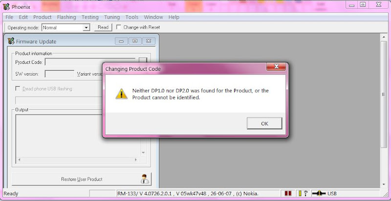

Đã làm theo hướng dẫ, đã coppy FW vào nơi như hướng dẫn, nhưng tới phần FWupdate lại chẳng thấy gì, nó chỉ hiện lên " Neither DP1.0 or DP2.0 war found for the Product, or the product cannot be indentified" là sao nhỉ :|
Mình cũng bị giống như bạn này. Đã copy fw down bằng Navi vào đúng đường dẫn ở trên. Máy mình là N73 ME. Đây là đường dẫn mình cop fw vào:
C:\Program Files\Common Files\Nokia\DataPackage\Products\RM-133

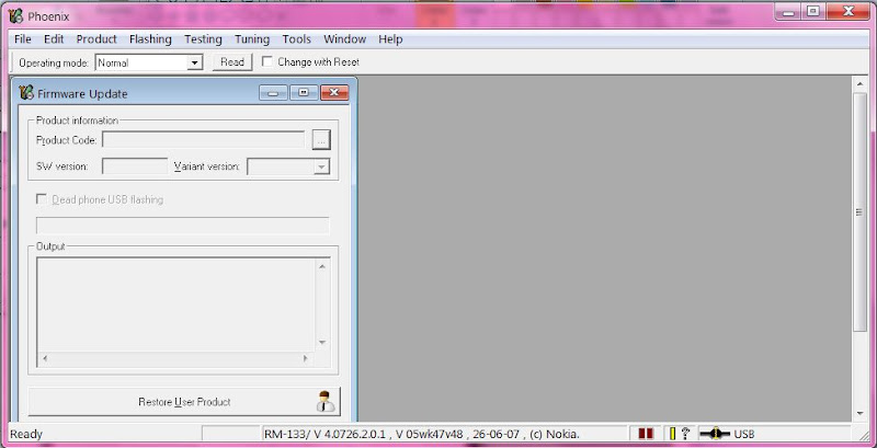

Đầu tiên:
Sau mình bấm vào nút "..." giống y như hướng dẫn, nhưng hiên ra bảng báo lỗi này:
Cuối cùng mình chọn:
Thì nó lại hiện ra lại như hình đầu tiên.
Mình đã làm đi làm lại và coi kĩ nhiều lần mà kdc mới hỏi các bác. Thanks.
Bạn thử vào Phoenix, chọn Tools/Options/Product Location rồi chỉnh như hình dưới xem có được hok nha:
