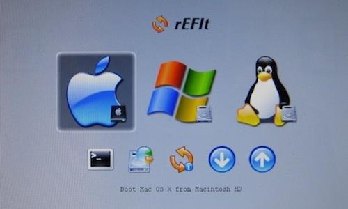

A/ Cài rEFIT:
Sau khi down về và cài rEFIT , các bạn mở terminal và gõ dòng lệnh sau:
sudo sh /efi/refit/enable-always.sh
Các bạn chú ý :

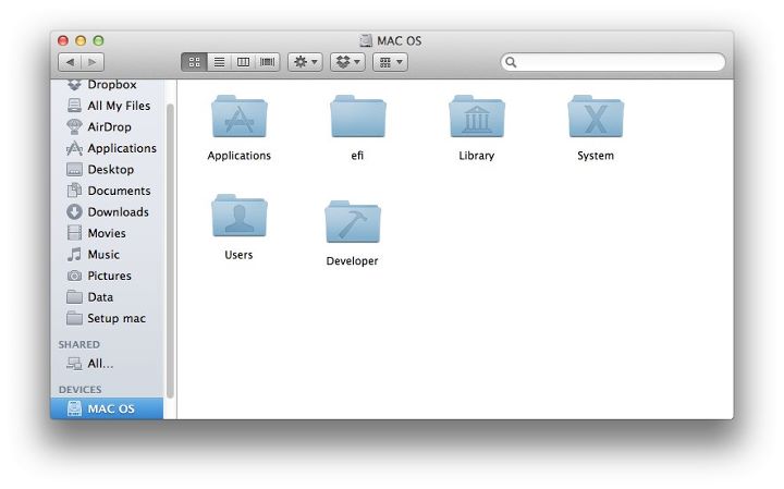

efi/refit/enable-always.sh là địa chỉ của thư mục rEFIT bạn vừa cài. Khi cài xong nó sẽ default về thư mục như trên.
Nếu bạn cài đặt ở thư mục khác thì hãy vào folder bạn cài tìm đến file enable-always.sh. Kéo và thả nó vào terminal bạn sẽ thấy được địa chỉ của nó.
Sau khi cài và chạy dòng lệnh kia xong hãy khởi động lại máy và xem rEFIT có hoạt động không.

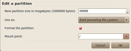

Đến phần chọn Phân vùng , hãy Double Click lên Partition Linux . Vì không có tên nên bạn hãy nên ghi nhớ lúc mình Format ở bước 2 cái ổ Linux mình format là bao nhiêu GB ? Rồi chọn cho đúng. Tiếp tục Edit lại Partition , chọn “Use as Ext 4… “
Ngay chổ Mount Point gõ vào “/” . Click OK
Các bạn có thể tạo swap [optional] . Nếu tạo swap thì khi edit bạn để ra 1GB -2GB để tạo ổ Swap. Nói chung máy khỏe thì ko phải tạo Swap làm gì.

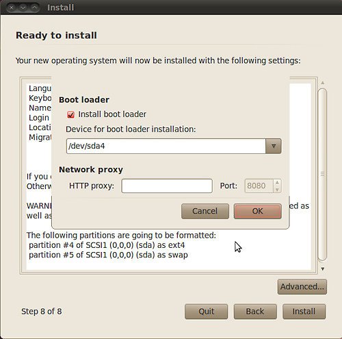

Bấm vào “advanced option” và phải chắc chắn rằng đã đánh dấu vào “Install Boot Loader”.
Tiếp tục để nó cài đặt cho đến khi xong , khởi động lại .

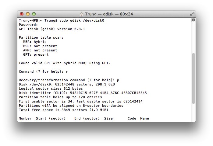

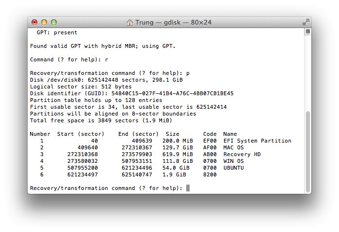

Mở terminal gõ sudo gdisk /dev/disk0
r
Sau đó gõ p. Bạn sẽ thấy xuất hiện bảng hmbr hiện tại.

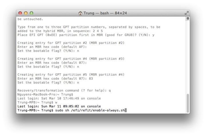

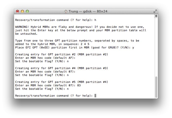

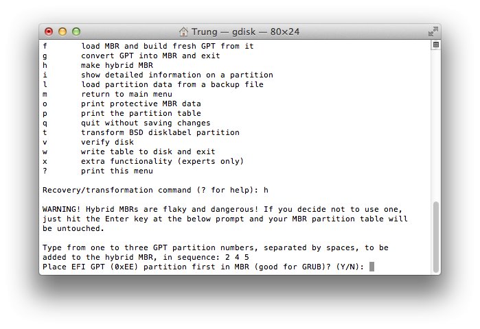

Giờ bạn sẽ tạo mới bảng hmbr gõ h. Chú ý 3 phân vùng , Mac lion, windows và linux. (của mình là 2 4 5)
Bạn gõ 2 4 5 ( cách nhau bởi dấu Cách).
Tiếp đó chọn y. Sau đó các bạn gõ AF cho lion, 07 cho windows, và 83 cho linux. Đây là hex code cho các partition, nhớ là không tạo bất kì bootable flags nào .
Khi hoàn thành gõ w để xác nhận thay đổi. Nếu bạn muốn thay đổi bạn có thể gõ q và nhập lại.
