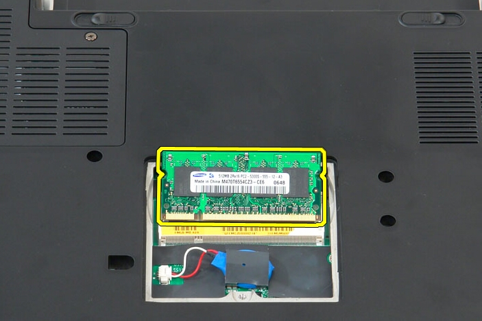

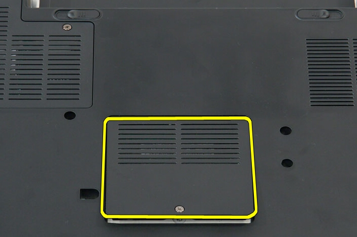

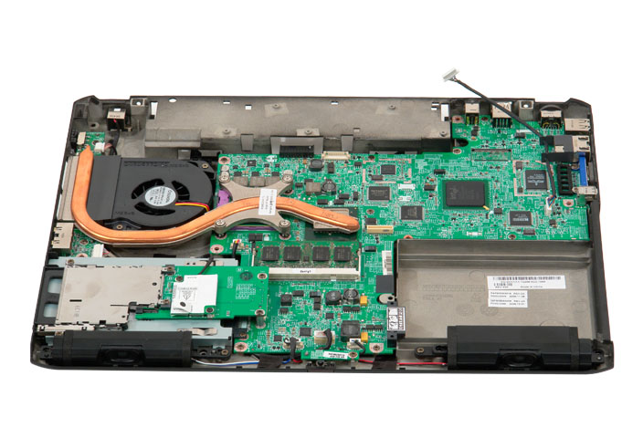

bác nào đã tự thay Ram cho vostro 1500 chưa, máy mình đang cắm 2 thanh Hynix 1G ddr2 667, muốn thay 1 thanh 2G cùng loại vào để thành 3G tất cả. Máy Dell vostro 1500 trong sách hướng dẫn nói là có 2 khe cắm Ram, 1 ở dưới bàn phím và 1 ở dưới đế máy. Mình đang loay hoay mở thử cái ở dưới bàn phím nhưng khó quá chưa biết cách mở, có bạn nào mở rồi xinh bày cho cách làm với. Nhân tiện hỏi luôn nếu mình dùng 1 thanh 1G và 1 thanh 2G của hai hãng khác nhau nhưng cùng bus thì có dual ram được không nhỉ!
sao bạn ko thay cây dưới mặt sau máy cho dễ dàng nhỉ? (hình 1 & 2)
bạn phải mở toàn bộ máy ra thì mới có thể thay thế ram dưới bàn phím (hình cuối

Bác down cái file Service Manual cho Vostro1500 về rồi tuần tự làm theo hướng dẫn trong đó. Rất chi tiết. Cẩn thận 1 chút là được thôi. Trong các hãng Laptop em được dùng qua thì cu Dell là dễ tháo ráp nhất rồi đó :D
Còn chuyện Ram thì cho dù khác hãng, khác dung lượng, khác Bus thì vẫn Dual Ram phà phà. Đuơng nhiên, nó sẽ chạy dual ở Bus thấp nhất trong 2 Bus.
Tháo bàn phím ra sao gắn ram dc nhỉ?
khỏi cần tháo palmrest hả bác
Ko cần. Bác cứ làm theo hướng dẫn của bác Phương - Duongquanlaptop đó. Lật được cái bàn phím lên rồi (ko cần tháo connector bàn phím với main) thì bác sẽ thấy 1 miếng cover nhỏ bằng nhựa che khe cắm Ram. Lật miếng cover đó lên thì bác sẽ thay được Ram phía dưới :)
Lấy cái tovit 2 cạnh lật cái nắp ở chỗ Power lên. Nó có cái cạnh bên tay phải trên bàn phím. Lật ngang màn hình ra. Cho tovit vào cái cạnh đó. Lật mạnh nó lên. Nhấc cái nhựa đó ra tháo 2 3 cái ốc bàn phím là ok bác ạ.
