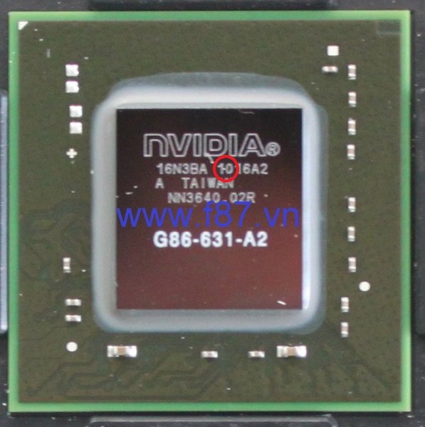

Gần đây có nhiều ACE thắc mác là tại sao giá thay chipset vga Nvidia 6150,7200,8400,8600 trên laptop lại khác nhau về giá nhiều đến như vậy.Em xin phép được giải đáp như sau để ACE mình đỡ phại mua nhầm,thay nhầm loại chipset để rồi tiền mất tận vẫn mang.
1:Chipset G84-600-A2,G84-603-A2,G86-771-A2 (VGA Nvidia 8600m GT) (771*)
2:Chipset G86-631-A2,G86-741-A2,G86-751-A2,G86-731-A2 (VGA Nvidia 8400m GS)
3:Chipset GO7200,GO7400,QD-NVS110T-A3 (VGA Nvidia 7200,7400, Quadro NVS110M)
Và đây là cách để ACE phân biệt dòng chipset được sx để fix lỗi hỏng VGA những đời trên căn cứ vào năm sx (chỗ khoang tròn màu đỏ) tất cả các lại chipset trên phải có năm sx từ năm 2010 trở lên thì sau khi thay mới hết triệt để được bệnh lỗi vga nvidia trên laptop được sx năm 2007,2008 và đầu năm 2009.Các bạn lưu ý chipset fix lỗi thường đắt hơn rất nhiều loại chipset mới nhưng sx vào giai đoạn lỗi kể trên.Điều này cũng lý giải tại sao có chỗ báo thay mới vga dòng này rẻ đến vậy.Việc thay các dòng chipset lỗi vẫn làm máy chạy được có điều chỉ vài tháng sau là lỗi lại và lại phải thay tiếp.Thay chipset hoặc đóng lại nhiều lần gây phông rộp hoặc giảm tuổi thọ của main.(do tác dụng nhiệt nhiều lần).Vì vậy khuyến cáo ACE nên tìm chỗ uy tín và thayc các loại chipset fix lỗi trên để đảm bảo rằng máy không lỗi VGA lại nữa.ACE nào đọc hết bài này tất sẽ phân biệt được năm sx của chipset để yêu cầu nơi sửa chữa laptop cho mình thay đúng chủng loại hoặc nặng hơn là bị lừa.
Khoanh đỏ là năm sản xuất của chipset tất cả chipset dòng này đều fix lỗi nếu được sx năm 2010 trở lên.

rất bổ ích đấy bác ạ ! nhưng có cách nào xem trong windows không ? vì thường khi đi thay chip thì phải gởi máy lại , và khi xong thì nhận được con máy với tem niêm phong không cho tháo máy ra ! không lẽ khi nhận máy bắt phải tháo ra coi chip (đa số các máy muốn tháy chip đó phải rã gần như toàn bộ máy ) , còn nói thiệt là mấy chổ sửa toàn nhìn mặt mà làm thôi .
và bác biết chổ nào uy tín thì thì hê lên cho anh em hay (cái này hơi khó :D)

Hiện chưa có cách gì để kiểm tra trong win cụ ợ.Cách duy nhất là tìm đúng nơi uy tín và nếu không tin mấy thì yêu cầu cho xem chip kể cả đã đóng máy rồi,nếu đơn vị nào không dám cho xem ắt có vẫn đề.Thế nên các cụ cứ đề xuất để em xem chi[p rồi mới đóng máy,em chờ được :)).Còn nếu đã chọn được chỗ tin tưởng rồi thì con BH 1 năm mà :D
Khi laptop của bạn bị thay vga 8400, 8600... thì anh em cứ phải yêu cầu thay chip đời 2010, như thế là rõ ràng, kỹ hơn thì kiểm tra chip trước khi ráp máy vào. Chứ làm gì có ai tự nhận mình là không uy tín bao giờ đâu ???
chỉ sợ khi cho mình xem thì họ đưa chip 2010. đến khi đóng vào máy thì đóng chip 2007, rồi bôi keo tản nhiệt. vì thường khi sửa laptop thường họ để 1-3 ngày. nên phải để máy lại rồi ra về nên cũng khó check dc.

Bởi thế em mới bảo là phải check chipset trước và sao khi đóng các cụ nhé.Còn cụ hỏi về vụ 8600 trên dell 1500 thì em xin phép trả lời là đã có con dính tuy hiếm hơn các dòng khác vì tản nhiệt con này rất tốt,cả 1 cái tản nhiệt bằng bàn tay cơ mà :D.
thường thì 8400 dễ bị nhất,nhưng cũng tùy hên xui àh có khi cũng dong này mà chạy rất ổn định,tốt nhất nếu ai sợ thì mua card share cho yên tâm
Chipset như bác F87 đã trình bày rất đúng vì giá cả chênh lệch nhiều vì chipset có rất nhiều giá theo chất lượng. Hiện nên tìm nơi uy tín (TGBH lâu và thay chip đúng loại).
