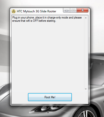

Sau nhiều ngày lang thang các trang mạng, tìm kiếm cách Root em HTC Mytouch 3G Slide từ các diễn đàn em cũng tìm ra được cách Root chỉ với 1 Click. Đã Root thành công. Có điều file tải về để Root có dung lượng khá bé (tầm 138Mb).
Các Bác chỉ việc tắt wifi rồi cắm cáp vào máy tính với chế độ USB debugging mode, Chạy file mt3gs rooter.exe
Bấm nút Root me!
Tiếp theo nó nhảy ra mấy cái cửa sổ lệnh DOS, cứ kệ nó, chờ cho đến khi máy tính hiện ra thông báo cho bạn 30 giây để bật wifi bằng tiếng Anh thì các bạn bật wifi lên lại rồi chờ tiếp vài giây nữa là xong.
File nén đóng gói, các bạn có thể chép vào bất kỳ nơi nào trên máy tính, mình thì copy nó vào thẻ nhớ rồi chạy trực tiếp trên thẻ nhớ qua USB mode.
Đây nhé!

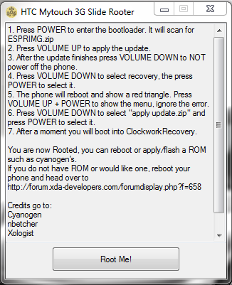

Sau khi chạy xong trên máy tính các Bác nhớ chạy theo trình tự hình nó hiện ra nhé
Các thao tác này thực hiện trên điện thoại
