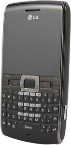

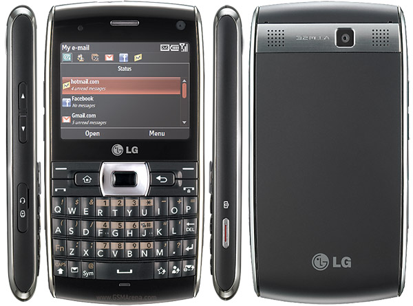

HELP: RESET LG GW550 windows media 6.1. help me. thanks
* Mình có cái: LG GW550, Windows Media 6.1, đang sử dụng ổn định, lở tay bấm khóa bàn phím bằng password, giờ đã quên mất pass, không vào menu được (đã khóa bàn phím), nhưng bỏ sim vào vẫn nghe gọi bình thường. đã xem nhiều cách HARD RESET trên mạng vẫn không được. đã thử bấm: Volume xuống + Camea + nút Nguồn ---> hiện lên 8 dòng, nhưng vẫn không có chữ reset.
* giờ không biết làm cách nào để mở khóa bàn phím để sử dụng bình thường.
xin chủ bài hay chỉ dẫn cách RESET. thanks alot

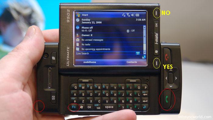

Xin bổ xung thêm đối với các PPC dòng Testra thì đưa về Bootloader làm như sau:
1/ Tắt nguồn - Tháo pin - Lấy simcard+thẻ nhớ ra.
2/ Gắn pin vào và bấm tổ hợp phím:
Fn + nút Gọi + nút nguồn (các nút mình khoanh tròn màu đỏ) đến khi nào lên màn hình Bootloader, bên trái sẽ xác nhận "Yes" nếu bạn đồng ý, bên phải xác nhận "No" nếu bạn muốn hủy quá trình này (2 phím tròn mình khoanh vùng màu vàng)
==> bấm YES để tiến hành!

Tất nhiên là khác rồi, Master Clear chỉ có tác dụng xóa sạch các dữ liệu bạn đã cài đặt, các dữ liệu tự sinh ra trong quá trình sử dụng thiết bị (các file temp,file rác...) và xóa sạch các cấu hình cài đặt/settings khi bạn sử dụng máy với nhiều mục đích cá nhân khác nhau, kể cả các giá trị (value) trong Registry của máy... Việc này không can thiệp gì đến Rom (phần source) cũng như Radio.
Còn thao tác như mình hướng dẫn trên thì nó xóa hoàn toàn mọi thứ, đưa máy về tình trạng Bootloader để bạn có thể nạp 1 bản rom/ kèm radio mới toanh, kiểu như "thay máu" cho cơ thể bạn vậy!
Suy ra: các phát sinh lỗi (phần mềm) của thiết bị khi bạn đang sử dụng máy có thể fix được bằng cách Master Clear, tuy nhiên ko phải 100% các trường hợp đều được. Nhưng riêng lỗi về Radio thì cách bạn nói không thể giải quyết được gì! Nên cần làm theo cách bootloader như mình nói!
