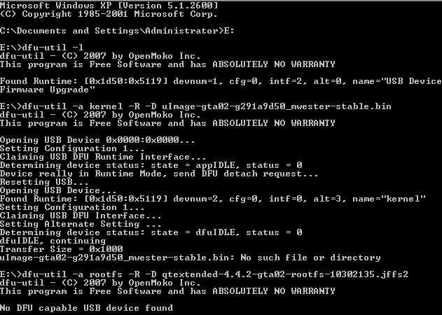

4.Chạy cái này: dfu-util -l (các bạn nhớ copy và dán lệnh vào thôi) nếu không báo lỗi là OK.
5.Chạy cái này: dfu-util -a kernel -R -D uImage-gta02-g291a9d50_mwest er-stable.bin
Cái số 5 thừa dấu cách vì trên forum cứ post cái đó là nó tự cách ra chỗ mwest er ý
Mình chạy nhưng mà nó báo lỗi như theo hình đính kèm
chạy xong máy sẽ báo là
status(0) = No error condition is present
Done!
Resetting USB to switch back to runtime mode
chạy xong nó tự out cái usb ra, các bạn lại đưa máy về chế độ DFU: Bấm nút power và nút AXN (trên góc trái). Và làm tiếp bước 6 ^^!.
