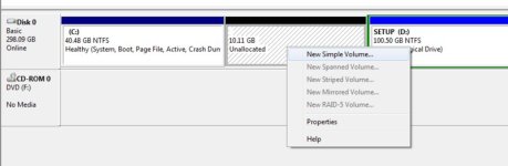

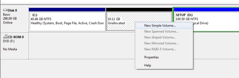

Trước hết, mở menu Start và nhập vào diskmgmt.msc để mở cửa sổ Disk Management.
(Hình minh họa)
Nhấp chuột phải vào phần trống của HDD (có chữ Unallocated) rồi chọn New Simple Volume...
Làm theo hướng dẫn để tạo phân vùng mới. Chú ý ở bước Format Partition nên chọn Perform a quick format để quá trình này nhanh hơn
