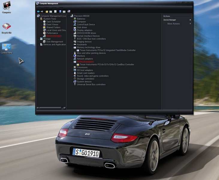

Em cũng đã dùng qua mấy đời Dell rồi, cài driver không vấn đề gì nhưng khi dùng con này lại bị lỗi này. Tuy máy vẫn hoạt động hoàn hảo nhưng em thấy khó chịu. Là một người hay lên diễn đàn biết chút ít về IT được mọi người nhờ vả cài lại win hay tư vấn mua máy nhưng máy mình lại thiếu driver hix. các bác giúp em. Tag 5LC0HM1
em có đính kèm ảnh

uninstall driver đó đi cậu :) rùi lại tra kĩ coi, dấu ! conflict là do râu ông này cắm cằm bà kia đó :D. Có thể nó là AMT chip

Ảnh nhỏ quá ... chả thấy gì ngoài cái từ Texas Instrument. Mà cũng chả cho biết là xài hệ điều hành gì :-/ ... nên ... X_X :D
Với Dell thì vào Website của nó search với Service Tag của máy rồi chọn mục Support and Driver là có đủ driver cần thiết. Trong trường hợp của bạn thì hình như là liên quan đến khe đọc thẻ nhớ - chip của TI, thì ở đây có 2 link, 01 là driver, 01 là bản update của Microsoft. Bạn xem thử thế nào nhé :D

Không đc anh trai ơi !
em dùng win 7 64bit em thử mãi mà không đc. cài cái 1 vào thì thiếu cài đầu đọc thẻ anh ah/

@-)@-)@-)@-) Thanks anh trai. tính em hơi cầu kỳ nên cài lại win và các phần mền thì cũng mất nửa ngày :-/ nên hơi ngại nhưng chắc cũng phải cài lại thôi. để thế hơi khó chịu. còn nếu không đc em cũng để dùng thôi. :-t
mà nhìn lại cái card bus của bác báo vàng thì bác nên vào phần chipset tải về nhé tên em nó rõ ràng rồi còn gì. chúc bác sớm cài được nhé
http://support.dell.com/support/dow...temID=prec_m6500&os=W764&osl=en&catid=&impid=
Không phải mình chưa thử mà đã nhờ các bác đâu. vấn đề là mình cài đúng cái đó tên đó thì nó lại bị thiếu thêm cái của đầu đọc thẻ. bác không thấy em cố tình tích vào cái đầu đọc thẻ ah. 2 cái tên giống hệt nhau. thanks bác để em cài lại win. :((
