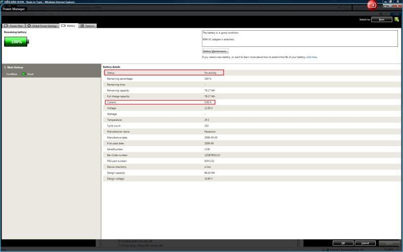

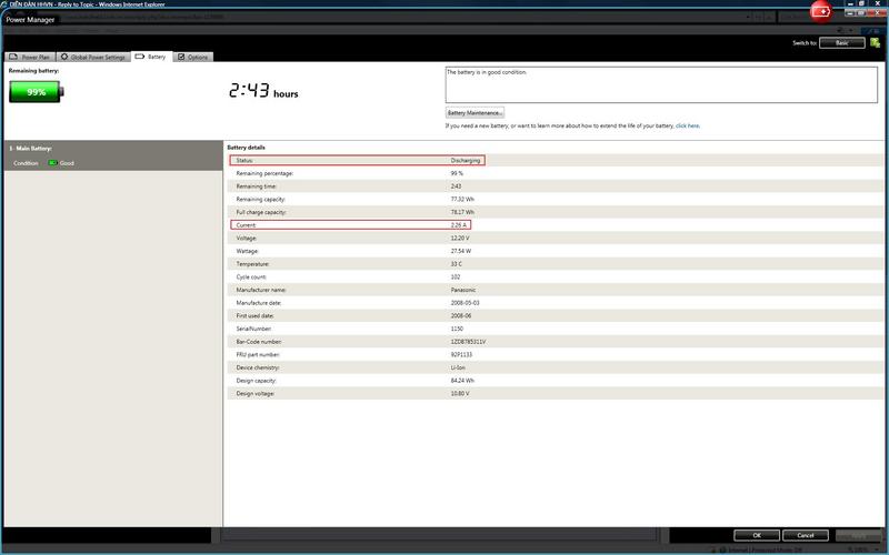

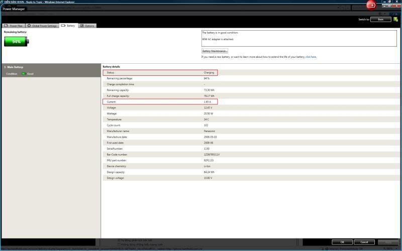

Với máy mình đang sử dụng Lenovo T61p thì bạn có thể xem hình dưới.
Power manager thông báo các trạng thái về pin:
1. Sau khi được sạc đầy: Đã ngắt trạng thái sử dụng pin
2. Vừa rút nguồn: ko sạc (mình để chế độ < 95% mới sạc)
3. Pin < 95%, đang sạc
Qua thí dụ trên bạn có thể tự có kết quả
