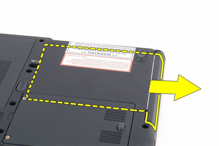

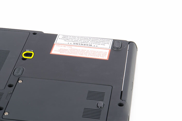

thế này nhé bạn, bạn lật cái máy lên, cách mặt ổ CD chừng 13cm có 1 con ốc, (ko nên làm nếu còn bảo hành-nên đem ra tiệm, cứ nói nó là ổ CD ko chặt, nó mở ra gắn lại, dán tem lại là okie)
con ốc này khác các con ốc khác là nó nằm cao hơn. mở ra, lấy cây vít dẹp đẩy nhẹ ra hướng mặt ổ CD, rút ổ CD ra, cắm lại. mở máy lên, test thử coi còn bị ko nhe bạn, nhìu khi xách máy đi lại nó lỏng chân.

cám ơn anh nhiều lắm.máy em còn BH, để bữa nào đi ra cho nó gắ lại.lúc này hơi kẹt chưa đi đc.
chắc lỏng chân rồi,em chở nó đi hoài.tưng tưng cũng nhiều.
