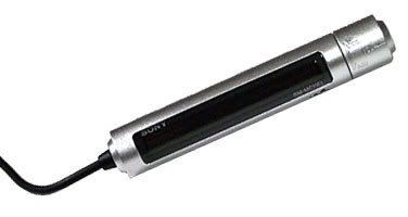

Em ké 1 chút : Em dùng Hd5, muốn mua remote của Sony loại có lcd, có light thì càng tốt, thì mua ở đâu nhỉ :-? Ko biết mấy chỗ bán MD có bán lẻ cái đó ko :(
bạn có thể mua remote của MD tại HTK , giá khoảng 150k, tương đối mới khoảng 90%có LED LCD luôn nhưng HD5 của bạn là mp3 thì k biết có tương thích k nhỉ , bạn hãy nhìn số vol output của máy bạn xem , nếu 1.3v thì ok , còn cao hơn thì có thể TẮT ĐÀI , còn nếu thấp hơn thì nguy cơ TỐI THUI k xài được gì cả
Địa chỉ mình k nhớ, nhưng ngay góc chợ cũ và HTK có 1 tiệm đối diện tiệm bán máy quay phim , tiệm này nhìn CỰC KỲ TÀN, nhưng bán đồ CỰC KÌ HIẾM , đó là remote MD, giá 150k mình k trả giá được , bạn thử trả xuống xem sao
theo mình con này còn ngon hơn remote của rh1, hình thức lẫn chất lượng ngon hơn hẳn vì dù sao thì con này là hàng JAPAN chính cống, còn rm rh1 chỉ là hàng MALAYSIA thôi, hôm bữa liều mạng gắn vào rh1 con này , chạy vẫn ngon hiển thị sắc nét hơn con rm của rh1 nhiều nhưng ớn quá tháo ra xài lại cái của rh1 cho an toàn
Buồn 1 cái là em ở Hn. Mà tìm đỏ mắt cũng ko biết Vol output của chỗ cắm remote là bao nhiêu. Trong lúc lang thang đi tìm thì được cái này :D

Ngòai ra thì còn con này hình như cũng được RM-MC38EL .

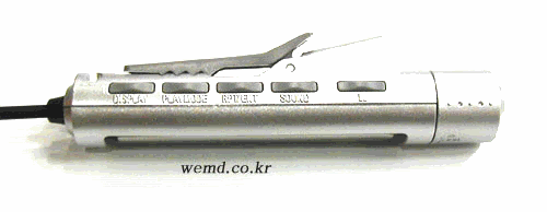

Qua 2 con thế bác có cho ý kiến đc là em Hd5 của em hợp với cái remote nào ko? Mà cái con trong hình mã hiệu là j`thế bác :-?
Buồn quá, ko muốn dùng remote ko có Lcd tý nào :( .
mã hiệu : RM-MC11EL

k biết HD5 của bạn màu gì nhỉ, tùy vào thẩm mỹ của mình thôi , nhưng nếu xét về mẫu mã và chất lượng thì mình khẳng định là RM-MC11EL tốt nhất vì hàng MADE IN JAPAN còn những con khác là hàng MADE IN MALAYSIA, mình tin chắc , ai đã xài remote này sẽ chê những remote đời sau của sony vì sự thiết kế rất độc đáo trong quá trình sử dụng của con remote này
sorry, bạn hãy xem BATERRY SUPPLY, mình xài 2 loại remote của MD và Hi-MD thì 1 cái hỗ trợ 1.3V của RH1 và 1 cái hỗ trợ 1.5VRM-MC11EL, từ đó suy ra mình có thể xài được hay k, còn nếu muốn an tâm thì tốt nhất hãy đến service center của sony luôn, chắc Hà Nội sẽ có
