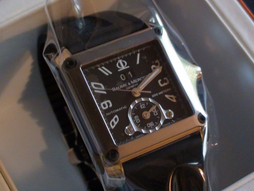

Đây là 1 vài tấm hình của em nó ạh, ae cục cưng của em có ổn ko :D ?
Sẵn tiện em muốn hỏi các bác xem, cái đồng hồ này là loại mặt vuông, kích thước 34 X 45 mm đeo có hợp với cổ tay 5.5 Inch của em ko ạh :(

Kích thước đồng hồ 34 X 45 mm, cổ tay 5.5 Inch : Đồng hồ hơi lớn tí xíu (tí xíu thôi), một phần cũng do cái núm chỉnh giờ tạo cảm giác đồng hồ to ra nhưng chẳng ảnh hưởng gì. Tất cả mẫu đồng hồ Bác show ra đều đẹp nhưng có lẽ chiếc Baume & Mercier đẹp hơn cả.

Riêng em Baume Mercier này thì phải nói đây là 1 chiếc đồng hồ Classic nhưng mang dáng dấp rất hiện đại. Rất dễ mặc đồ, casual hay là formal, áo thun hay sơ mi đều hợp cả :). Mê mệt em này mất thôi :D.
