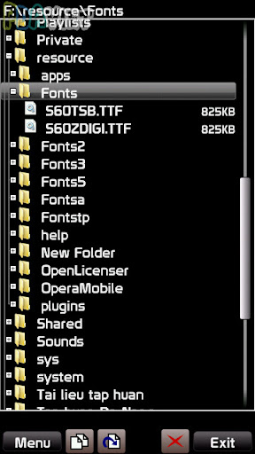

Mình thì dùng cả phần mềm và dùng cả cách đổi fonts thủ công, copy va F:/resource/fonts vì một lẽ, có thể dùng 2 fonts cùng một lúc. Mình rất thích font thư pháp và thấy rất đẹp. Nhưng khi đọc word hoặc từ điển, hoặc web, thậm chí tin nhắn thì hơi khó một tí. Nên giải pháp là copy 2 fonts vào F/resource/fonts thì đã OK

Bạn nhìn screenshots ở trên thì thấy là 2 font cùng 1 lúc. Fonts thư pháp và fonts mặc định cho các phần nội dung để dễ đọc ấy mà và nhìn cũng hài hòa> Copy font thư pháp làm 2 và đổi tên lần lượt là S60tsb.ttf và s60zdigi.ttf rồi copy cả 2 vào F:/resource/fonts
