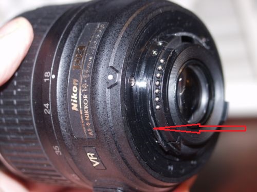

Máy em bị rơi gãy chốt gắn lens vào body (phần có 3 cái ngàm khi xoay lens móc vào body). Các bác cho em hỏi cái này có thay được không, và sửa ở đâu ạ. Cảm ơn các bác.

Lens ngàm nhựa, khi tháo lắp ống kính phải lưu ý, rất dễ bị mẻ, gãy.
Bây giờ cách khắc phục đơn giản nhưng phải có linh kiện thay thế. Ở nơi sửa chữa sẽ tìm một lens như thế nhưng bị hỏng phần mạch điện (hoặc thấu kính), rồi người ta thay ngàm nhựa đó cho bạn là tốt nhất.
Nếu không phải ngàm nhựa của lens giống hệt như vậy, người ta phải chế (mod) một ngàm của ống kính khác, lắp vào đó, phương án này dễ thực hiện hơn, nhưng mức độ tương thích khó kiểm soát được, và chất lượng ảnh cũng không được cao.
Cái này thay được bác ạ, bác có thể mang ra DGW hoặc VIC Việt Nam để thay, ở đó các bác ấy có nhiều linh kiện để thay cho bác, và bác yên tâm là xẽ tìm được cái ngàm xịn
