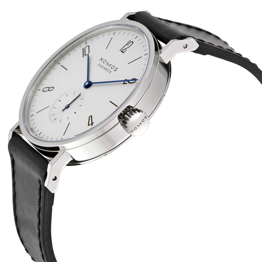

Bác nào dùng Nomos Tangente cho mình hỏi với. Trước giờ chưa dùng ĐH lên dây cót bao giờ nên ko rõ khi nào thì full cót. Sáng mình lên cót thấy cũng nặng rồi, nhưng chỉ đến tối là chết máy. Tính ra được có hơn 10 tiếng. Các bác vặn cót từ lúc chết máy đến khi full thì khoảng bao nhiêu vòng vậy?
Khoảng 25 vòng là ok bác
Đồng hồ bác mua lâu chưa, khô dầu cũng là 1 hiện tượng nhanh hết cót (báo cót ảo nếu có kim chỉ cót)
Đồng hồ thì mình mới mua nhưng ko rõ sản xuất năm bao nhiêu. Để qua 2/9 mang sang bác Trường omega kiểm tra thử vậy.
