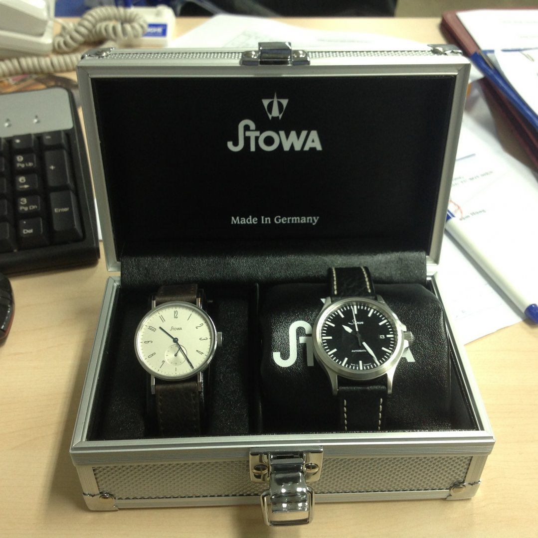

Mình đặt mua thẳng từ stowa.de, ship về Hongkong rồi cầm tay về vn. Chẳng có thuế má gì cả vì Hk ko có thuế nk và vatChúc mừng bác, bác cho em hỏi là Antea KS này bác ship thẳng từ Stowa.de về VN hay là như thế nào ạ. Nếu là ship về Vn thì bác có thể chia sẻ về thuế NK+VAT = 15%+10% hay có thể thương lượng với HQ để giảm ạ !

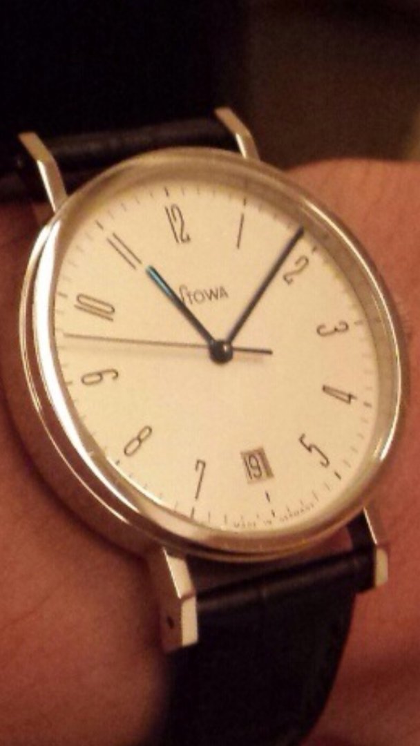

Bác vào stowa.de, có đủ loại có lịch, ko lịch... và giágiá con stowa của bác bao nhiêu vậy ah, đẹp quá, có thêm lịch nữa thì quá ngon
