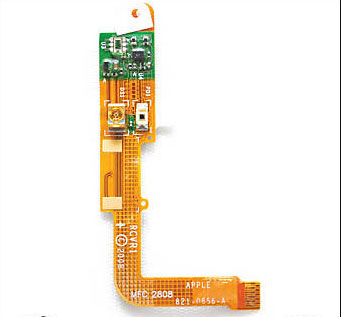

Qua kinh nghiệm của bản thân đã thực hiện trên 5 máy tỷ lệ thành công là 4/5 thành công. 1 chiếc bị hỏng socket trên main.:))
chỉ dành cho những bác có thâm niên trong việc vọc phá máy thôi nhé::D
Bệnh này khi ra thợ bao giờ cũng bị phán rất nhiều bệnh và giá sửa chữa thì mỗi nơi một kiểu. làm ai đang sở hữu iphone đều sợ toát mồ hôi. Nhưng thật ra bệnh này đa phần nằm ở cụm dây cảm biến ánh sáng màn hình. cụm này gồm có cảm biến ánh sáng cảm biến hồng ngoại tiếp xúc loa đàm thoại. khi bị tình trạng như vậy bạn hãy tắt máy (giữ nút nguồn + nút home khi nào thấy màn hình tắt là ok) tháo iphone ra vệ sinh socket trên main (lấy bàn chải đánh răng cho thêm chút cồn vệ sinh kỹ socket trên main của cảm biến ánh sáng.tránh để cồn lan sang nhiều chỗ khác) + vệ sinh và làm sạch chân tiếp xúc của dây cảm biến. lắp máy lại thử xem đã hết chưa. nếu chưa hết chạy ra các cửa hàng chuyên bán linh kiện điện thoại.mua 1 cái cảm biến ánh sáng khác (khoảng trên dưới 100k) lắp vào đảm bảo 80% là lên ok.iphone lại trở lại với cuộc sống bình dị như ngày nào.chúc các bạn thành công =D> ai làm xong lên cho ý kiến để các ae vững tin nhé.:-h

Phần tháo lắp ae nào chưa biết vào youtube tìm hộ em cái nhé.có rất nhiều nên e không muốn đưa link.

hix con của e cũng bị lỗi này, restore bao nhiêu lần cũng bị vậy. jo thì cảm biến không được, loa trong hư luôn, treo máy hoài ah,...bác có ở sg ko...giúp e với
