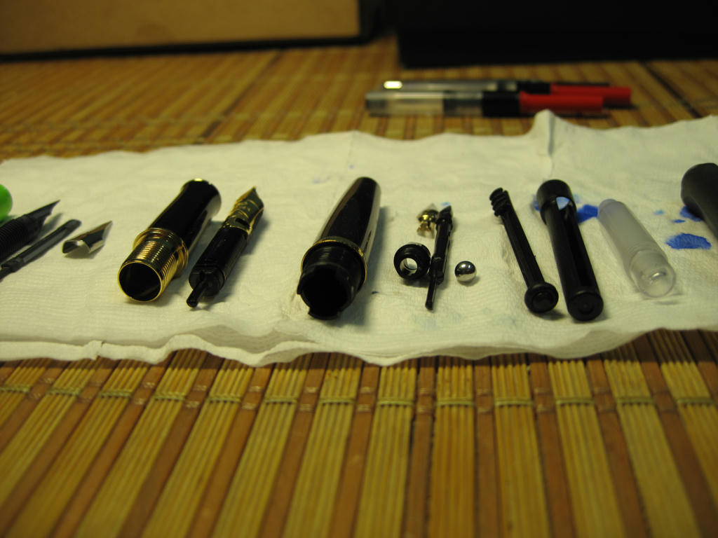

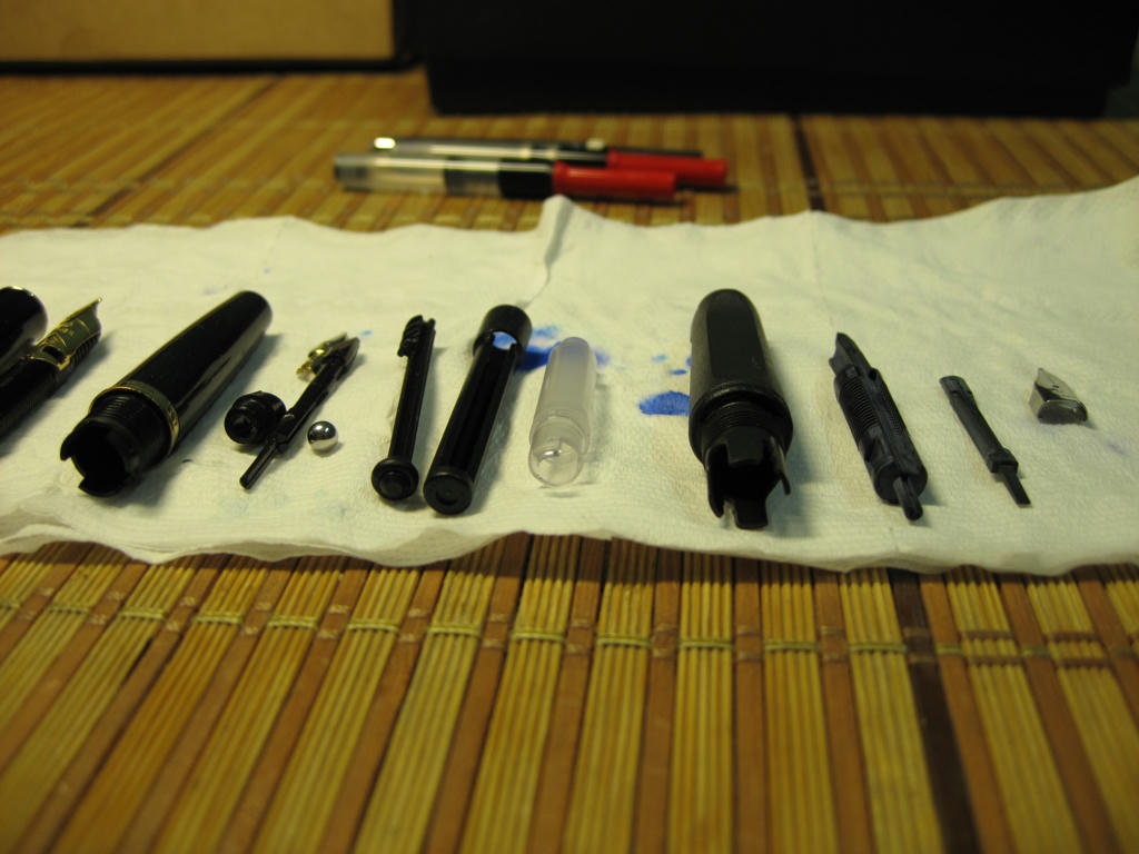

bác mở thế nào,có video thì dễ hiểu hơn,chứ bác phanh thây nó thế này em muốn lắp vào chưa chắc được:)))

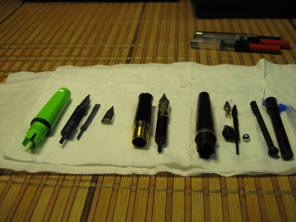

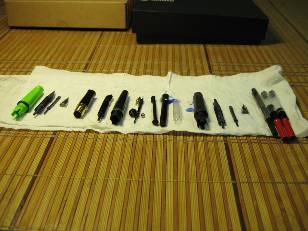

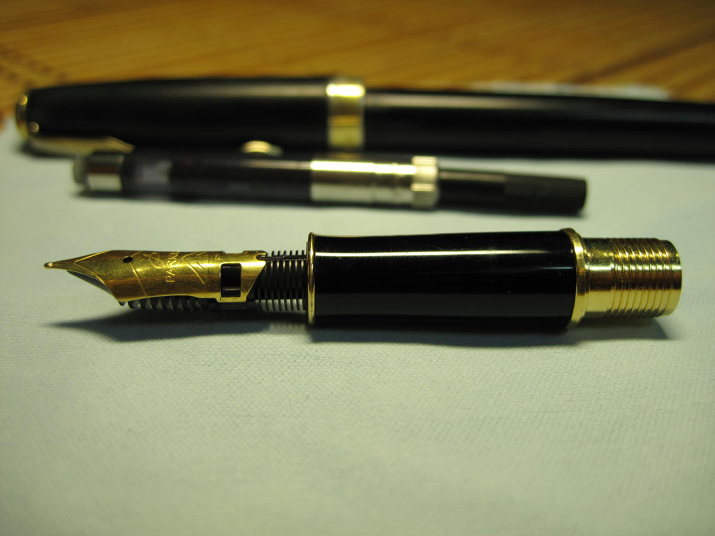

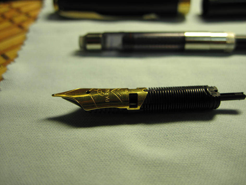

Cũng không khó tìm hướng dẫn "phanh thây" mấy cây bút mình show ở trên đâu bác. Bác cứ lên youtube tìm sẽ có. Ví dụ cây Parker 45
Hay Lamy Safari
Bác bán bút mà không tìm hiểu mấy cái này à :D

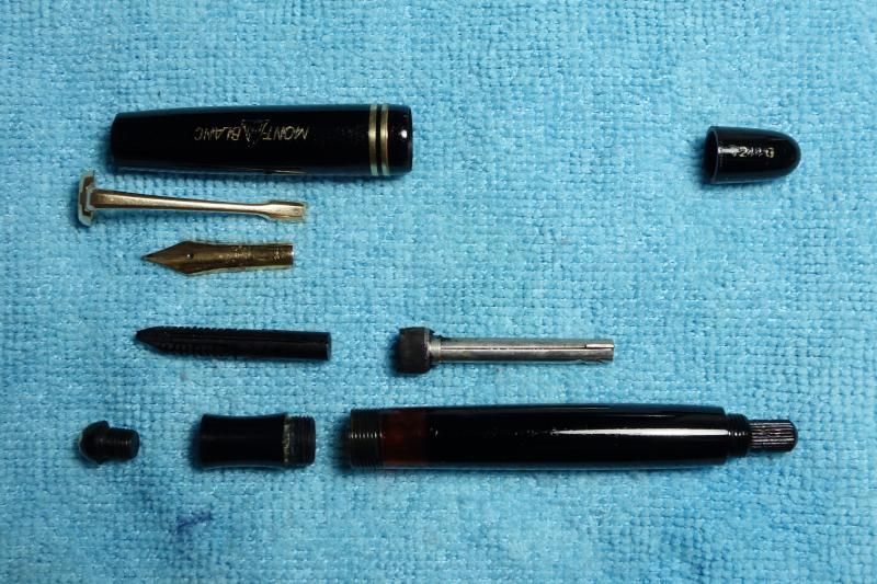

Hôm nay em mới kiếm được một em Montblanc đời những năm 1950's, Montblanc 244G. Vặn piston thấy vẫn hoạt động ngon và có cảm giác chặt tay, chứng tỏ nút piston bằng bấc bên trong vẫn ổn, chưa bị khô, vậy mà không hút được chút nước nào vào trong bút, nhìn qua cửa sổ mực và lắc lắc thấy mực khô rạo rạo như cát bên trong, nên quyết định phanh thây em nó, nhân tiện làm mấy cái ảnh.

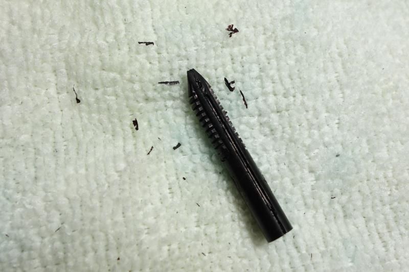

Thủ phạm gây ra việc không bơm hút được chất lỏng chính là mực khô, ban đầu em tháo được nguyên cụm tay cầm bút - grip section kèm cả ngòi và feed, nhưng phải ngâm rửa thêm nửa ngày mới tháo được feed và nib ra, kết quả là bên trong feed két đầy mực khô:

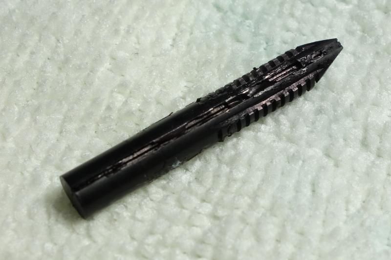

Trong ảnh trên tất cả đều khô cứng, có óng ánh lên là do phản ánh sáng, thử gậy gậy một chút thì mực vụn rụng ra:
Tuy nhiên trong cái rủi cũng có cái may, vì mực khô bút không được dùng nhiều, tình trạng vẫn còn rất đẹp và mực khô cũng niêm phong khoang chứa mực bên trong thân bút giúp cho nút piston (seal) bằng bấc vẫn trong tình trạng tốt, không bị khô quắt sau khoảng 50-60 năm.
