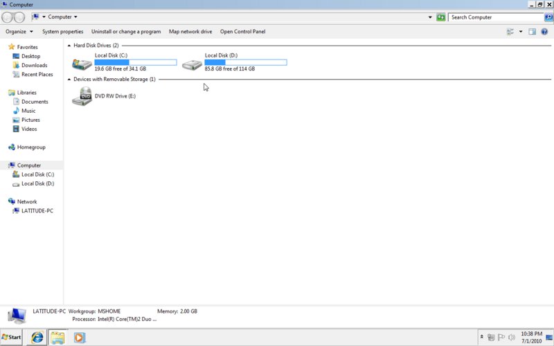

Nhờ các bác giúp với:
Em cài phần mềm chuyển sang tiếng việt (phần mềm LIP_vi-VN-32bit.mlc)thì giao diện win7 bi thay đồi như hình 09.jpg
em chinh thế nào cũng không đươc. nhờ các bác chi cho em với,
Thanks!!

Ý bạn là muốn chỉnh lại win7 như thế nào...............................??? Việc bạn cài đặt gói tiếng việt cho win7 đã gây ra lỗi trên, nếu bạn muốn trở lại như cũ thì cứ gỡ bỏ nó đi
Ý bạn chủ topic có phải là theme bị đổi ????
Vào Control Panel\All Control Panel Items\Personalization chọn Aero Theme là xong :)

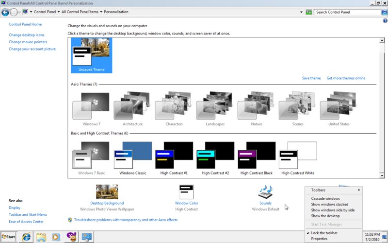

Em cũng không biết nó bị gì nữa, mà theme mất hết màu còn start task Manager cũng bị khóa luôn:
Em gửi hình ảnh các bác bác xem giúp em vơi.
Thanks!
    55.6 KB · Lượt xem: 53
Phần theme bị mất màu thì bác chọn lại phần Aero Theme hoặc Windows 7 Basic thêm xem sao. Còn Task Manager bị disable thì khả năng lớn là registry đã bị can thiệp nên nó disable, cái món này các hàng Internet áp dụng thường xuyên luôn, cách Enable lên thì tương đối phức tạp.
Thanks!
Bạn vào Manager/Services => Xem cái dịch vụ Theme có chạy ko @_@
Mà bị disable Task Manager thì đang nghi ngờ có virus á :(

Tôi hiểu rồi có thể là card màn hình của bạn không đủ để đáp ứng cho windows 7 bởi vậy nó sẽ tự động chuyển về Classic đó bạn ạ.
cái này có thể bị virus, hy vọng nó chỉ là script disable 1 số thứ chứ ko phải loại lây lan :D
Trường hợp registry không chạy được, có 1 cách khác: vào cmd, gõ: reg /import <ten file.reg luu cau truc registry>. Một cách khác, nếu cmd cũng bị disable, Group Policy (hoặc cả mmc) bị lock thì dùng cách copy group policy enable taskmanager và thứ khác từ máy khác (file ADM), sau đó gỡ virus bằng cách tìm process bằng tay, nhưng cách này hơi phức tạp đối với người sử dụng bình thường và cả nhiều i-tờ :D
giả sử trường hợp của bạn là gặp virus có khả năng lây lan, cách tốt nhất là backup dữ liệu rồi cài lại Win để giải quyết dứt điểm :D
