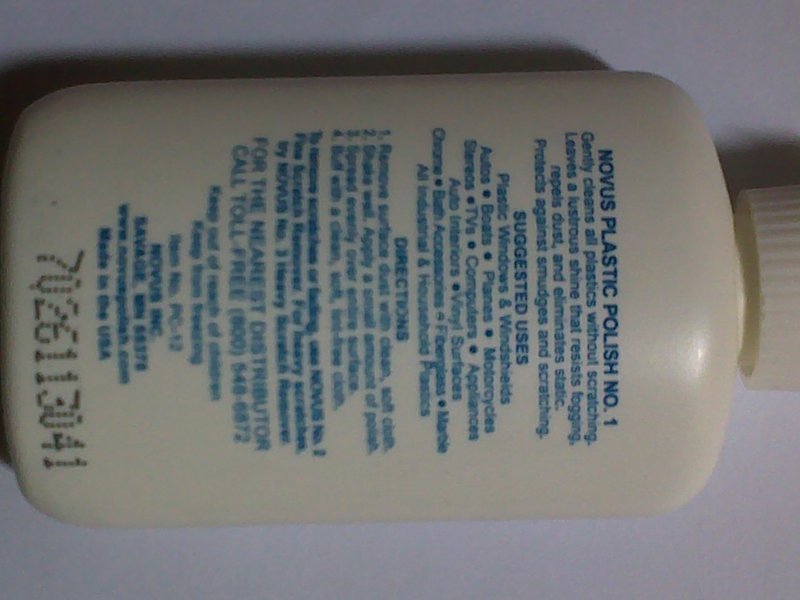

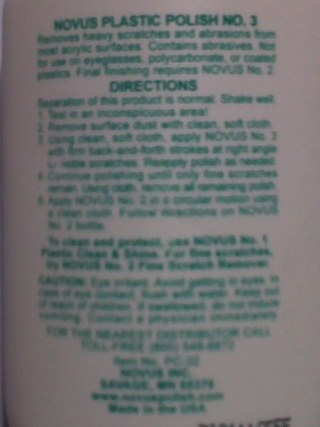

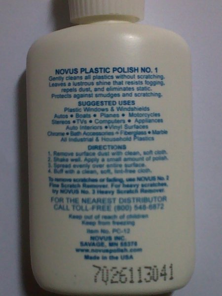

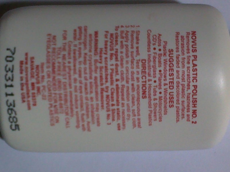

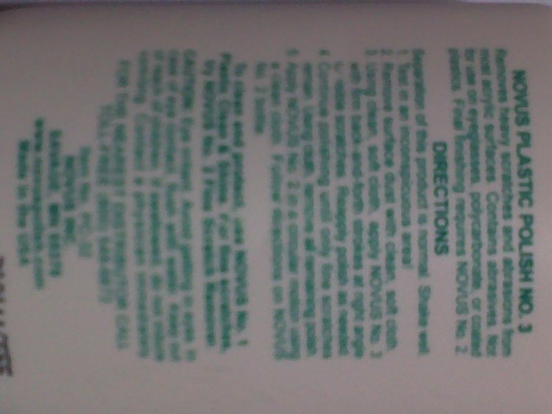

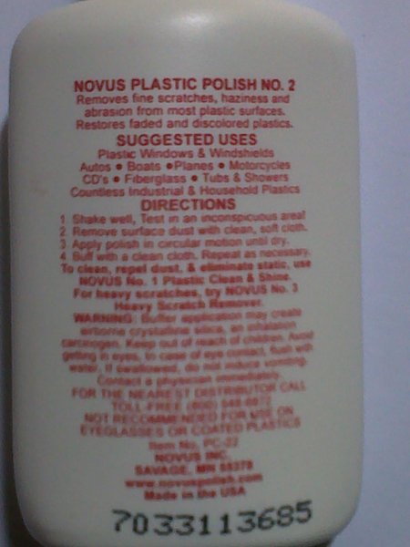

Hình ảnh mặt sau của em nó đây bác wiskeyhunter nhé:
    55.8 KB · Lượt xem: 200
    60.4 KB · Lượt xem: 186
    53.8 KB · Lượt xem: 184
    34.5 KB · Lượt xem: 194
    37.2 KB · Lượt xem: 189
    32.9 KB · Lượt xem: 181
Bác the_finder cho AE giá sản phẩm luôn nhé. 3 loại bác nêu ở trên thì loại nào phù hợp nhất để đánh bóng mặt kính đồng hồ vậy?
Đây là giá của em nó bác iliveforyouth nhé :
Novus #1: 2oz (59.2ml) 91,382
Novus #1: 8oz (238ml) 187,914
Novus #2: 2oz (59.2ml) 135,038
Novus #2: 8oz (238ml) 271,937
Novus #3: 2oz (59.2ml) 162,046
Novus #3: 8oz (238ml) 321,102
Nếu mặt mica bị xước nhẹ, bác chỉ cần sử dụng loại Novus 2, sau đó làm sạch và đánh bóng bằng Novus 1.
Còn nếu bị xước sâu, bác dùng Novus 3 cho bớt xước, sau đó dùng Novus 2 và Novus 1.
Lưu ý, các bác nên dùng loại vải mềm giống như vải lau màn hình LCD
