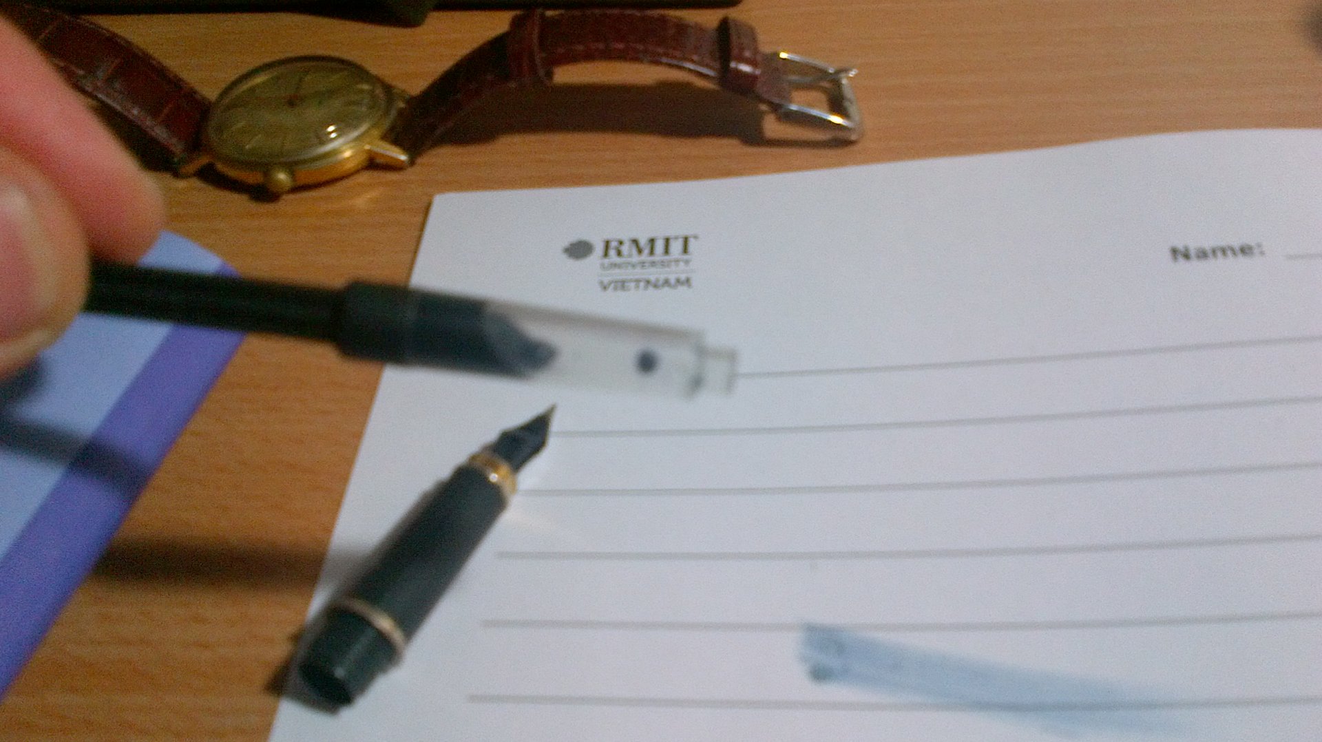

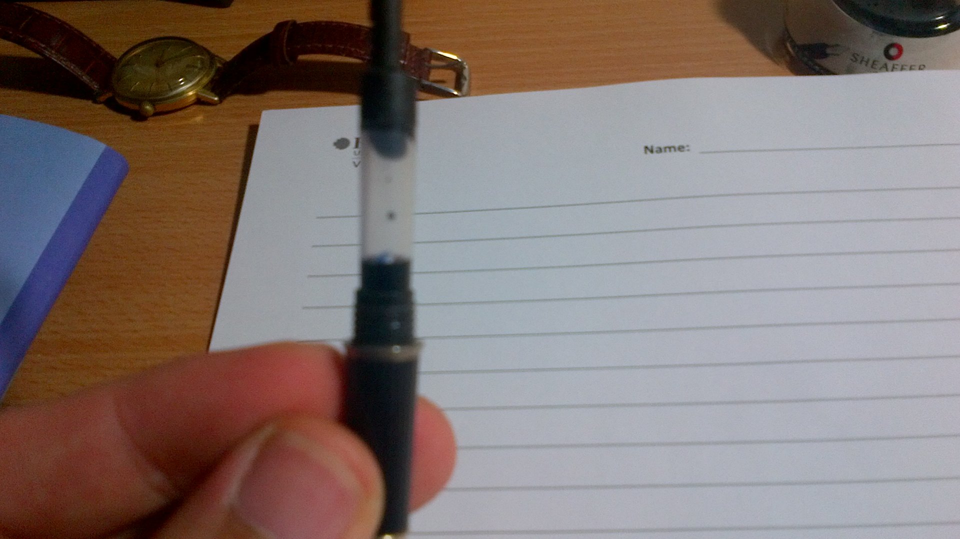

bênh của cụ chính xác là cái bệnh mà em đang nói. để em show ảnh
Bình thường khi các cụ viết, mực trong converter sẽ nằm ntn
Nhưng do bị lỗi nên sau khi để trong túi áo howacj để ngang, mực nó sẽ quay trở lại cuối converter và không chảy xuống đầu
feed nữa ntn
Do vậy mà khi các bác viết sẽ cso hiện tượng nhạt dần rồi hết vì feed đã dùng hết lượng mực ở bên trong nó và không có mực tiếp từ phần converter nữa
Do vậy nên bác NTML sẽ phải đẩy converter lên sao cho mực nằm ở đầu feed..

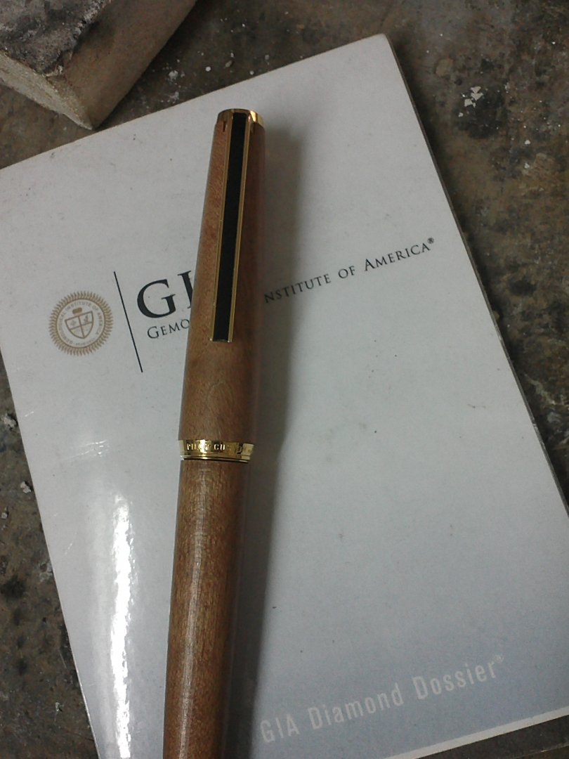

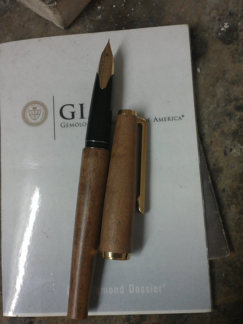

Có bác nào biết về cây pilot vỏ gỗ,ngòi 750 k,cho cháu xin thêm thông tin đi ạIMG050.jpg IMG049.jpg
Đây là cây Pilot custom maple ra đời vào tháng 9 năm 1974, made in Japan, toàn thân bằng gỗ cây phong từ vùng Hokkaido, ngòi vàng 18k 750, có chữ Japan trên đó, ngoài ra còn có khắc kí hiệu H974(ghi số năm tháng sản xuất).

Cây bút cúa cháu nó ghi là h475.cám ơn bác hjjack
Vậy là mình đoán cây bút của bạn sản xuất vào tháng 4 năm 1975 ..:D
