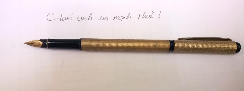

Cây bút cũ của e đây, nay mới có dịp mang ra chụp choẹt ^^
Nó giống cây bút china ngày xưa em xài hơn ^^ để các cháu xài FA thì chắc ae hội bút ném đá dữ dội mất [emoji14]
Cây bút China này xài khá tốt @cellman ạ ! Đặc biệt , khi để lâu không viết , đặt bút xuống là viết ra mực ngay từ nét đầu tiên . Không ngờ @cellman cũng còn giữ đồ cổ .:D
Cây này hồi lớp 5 cháu mơ ước mãi mới mua được nên cất kỹ lắm ^^
